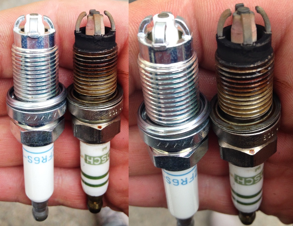

Re: Golf MK5 1.6 FSI 115hp смяна на запалителни свещи
Онзи ден смених си и аз свещите, предишните ми бяха на Bosch а сегашните са на NGK.
Разлика не усетих в работата на двигателя.
Ето и снимка.
Като чели свещите на NGK са малко по къси.
Ето и снимка.

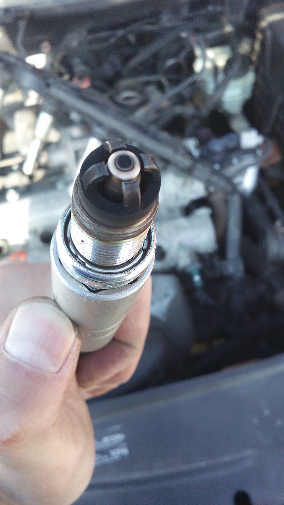

при мен свещите бяха много зацапани , направо черни. На какво може да се дължи това зацапване .
harri
- Мнения: 46
- Регистриран на: Сря 21 яну 2015 19:16
- Автомобил: Golf MK 5 FSI 1.6 BLP 115 K.S
- Двигател: BLP020105
това е състоянието при моите свещи които смених на скоро.
