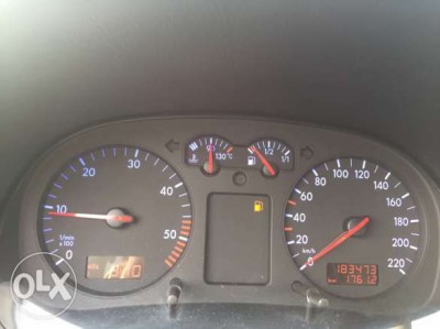

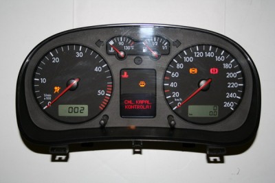

Въпроса е следния.Имам голф 4 но таблото му е от старите като на снимка 1 а искам да му сложа табло като снимка 2 та въпроса ми е как да стане?нужно ли е нещо повече от ново табло?

mfa си го имам и на старото.просто искам да имам голям дисплей

Не съм много запознат,но трябва и да обучиш ключа към новото рабло,защото там е имобилайзера.Иначе не би трябвало да има проблем.

няма как . твойто е без кан шина. километраж без кан шина с халф фис не съществува. има само с фул фис без кан, но те трудно се намират.

Не е казал коя година е,99-та стават всичките дизели...
98 не,ако не смени моторен компютър!

с мфа в часовника не съм виждал да има километражи 920. сигурен ли си че 99 година всички дизели имат моторен кан? от средата на 99 мисля че е по вероятно? (ама не всеки знае реалната дата на производство на колата си) и няма логика да сложат компютър с възможност за кан връзка с километража пък километража да е 919.

Щом имаш MFA значи ще можеш да сложиш табло с FIS !

моята е 03.99-та и съм със Спорт тахо вече 4-та година...
(Иначе колега,мерси за дъмповете 1J5 920 846c...) :th_up

Golf4V6 написа: километраж без кан шина с халф фис не съществува.
919 с половин дисплей съществува, друг е въпроса, че и с половин и с цял, все е трудно да се намери.
ПП- в темата за таблата на голф 4 пише, че първите тди-та били с табла без кан шина, но на тях, табла с кан тръгвали без проблем. Дали е така идея си нямам.

не знам колега. за сега не съм виждал халф фис 919 и не намирам такива табла в гуглето
колегата по горе казва че тръгват. а той е доста в час

На голф 4,който е с 919 може да се сложи 920.Ако е след 99-та година,защото дизеловите 4-ки имат Can подготовка....
А че няма Халф фис 919,това е всеизвестно на всеки!За това спор няма! :th_up
