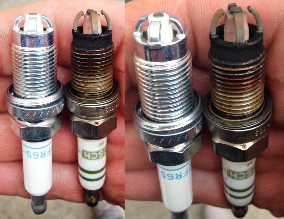

Мнениеот efass89 » Пон 09 фев 2015 15:38
Онзи ден смених си и аз свещите, предишните ми бяха на Bosch а сегашните са на NGK.
Разлика не усетих в работата на двигателя.
Ето и снимка.
Като чели свещите на NGK са малко по къси.

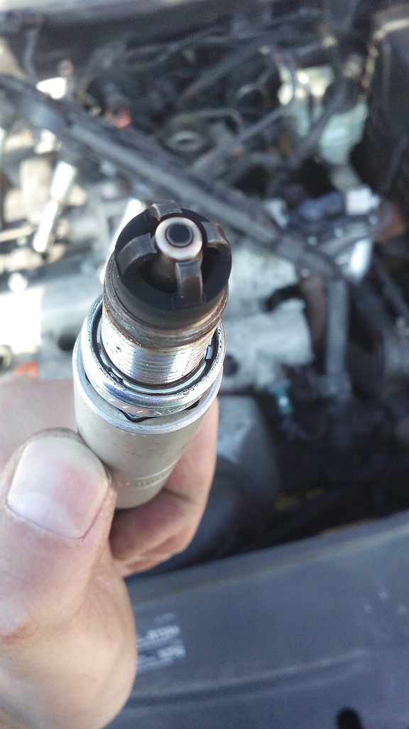

Мнениеот harri » Пон 09 фев 2015 20:08
при мен свещите бяха много зацапани , направо черни. На какво може да се дължи това зацапване .

Мнениеот harri » Съб 14 фев 2015 22:25
това е състоянието при моите свещи които смених на скоро.
