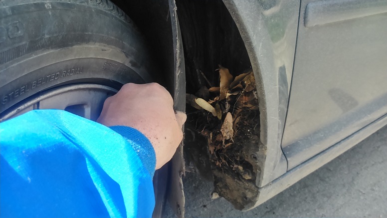

Здравей колега до къде я докара ? Аз днес мисля че отстраних теча в моята кола. Симптома при мен беше вода под стелката на шофьора. Изчел съм всичко що е писано по форума за течове и съм като енциклопедия за течове при голф 4. Говорих с много хора и всеки си има мнение, някой казват тапи, други врати, трети уплътнения. Днес махнах чистачките, кората под тях и почистих от събралите се боклуци, но не бяха кой знае колко много. Зачудех се къде отива тази вода и отговора е зад под-калниците. След отвиването на 3 торкса ги отместих и беше задънено с боклуци, пясък и пръст. Изчистих ги и чакам да завали :)

дано колега, дано си се справил защото това е ужас, и аз като теб съм изчел абсолютно всичко, и абсолютно всички варианти съм ги опитал, като започна проблема първата ми работа беше да сваля кората под чистачките, отводнителните канали бяха чисти, но за всеки случай огледах хубаво, смених маншончето на жилото за предния капак, презалепих кутията за филтъра на купето, презалепих и бялата котия която е до жилото, отделно намазах всичко с боди кит и чаках да завали, и през ноща валеше и на сутринта пак същото. ВОДА!!!

всичко съм минал колега, всичко, и подкланиците свалях, но резултат никакъв.
