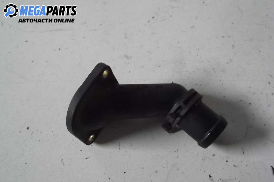

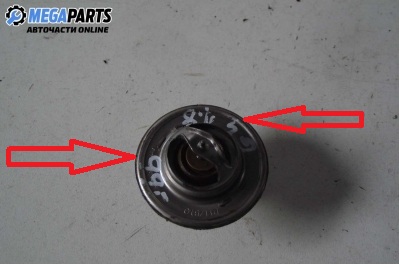

Става въпрос за моя Golf 4, 1.6, 101коня, AKL двигател. Нямах парно, духаше студено, стрелката за температурата рядко мърдаше от 0, и реших да сменя термостата. Махнах двата болта М10, махнах фланеца(между фланеца и частта, която той притиска от двигателя, изпадна нещо черно, като силикон или уплътнение,което вече за нищо не ставаше) и отделно вече падна старият термостат със старото уплътнение. Взех нов термостат с ново уплътнение, като разликата между стария термостат и новия, беше че старият беше нещо като щампован в горната част, където ляга уплътнението, а новият повърхността му беше почти гладка. И така сложих новия термостат,новото уплътнение, сложих фланеца(не изглежда да има някакви пукнатини по него), налях антифриза и запалих... докато загряваше колата, нямаше теч, след като стигна 90 градуса, отдолу протече като водопад... свалих всичко наново, по съвет на приятел отново направих същата процедура, но със старото уплътнение - отново водопад... в крайна сметка се разчетох още по-подробно и този път - сложих термостата, намазан с червен силикон, сложих уплътнението и намазах целия фланец със силикон. затворих цялата система и напълних с вода, не с антифриз. Направих един тест драйв, във високи обороти, нямаше теч. Източих водата, сложих антифриза, отново тест драйв - с максимално натоварване, така че при високото налягане ако има нещо да поддаде и да протече - нямаше теч(накратко описвам, иначе съм спазил процедурите, обезвъздушил съм системата). Тръгнах си на другия ден за София, и при изкачване на 3 и 4 предавка по Предел - спрях колата, и се наведох да видя какво е положението - капеше отново(на работещ двигател), не силно, но достатъчно много, така че за пътя Банско-София да налея около литър антифриз... след слагането на силикона, ми споделиха,че където има налягане ,не се слага тоя силикон, тъй като все някога щяло да протече...уви след дъжд качулка... Сега въпросът ми е, за да не си играя пак на свали-наглоби , какво да правя? Съветите бяха да си взема нов фланец(при това не пластмасов, а алуминиев), с ново уплътнение, да намажа с грес и да затворя системата(без никакви силикони и т.н.)?

ето така изглежда фланецът
ето така изглеждаше старият термостат. Червените стрелки показват изпъкналата част, която изпъкнала част липсва при новия термостат

Може би новия термостат като няма фаска(щампованото) не може да притисне хубаво уплътнението и затова тече. Отиди в някой магазин, където продават уплътнения и си вземи най-обикновено кръгло уплътнение. Те са по-дебели от оригиналните и уплътняват както трябва. Ето такова:
На такива места не се маже със силикон, защото от налягането изплюва. Освен това, ако силикона попадне в охладителната система може да запуши парно, радиатор и ще имаш проблеми.

Ако охлаждащата система е наред и ментетата фланци си карат. Термостата по принцип трябва да си има фаската за гумения о-пръстен, дали са ти термостат, който "става" за голфа ти, омазал си го със силикон и затова е спрял да тече. За да протече от горния фланец има причина, провери капачката на разширителния съд, често клапана й се прецаква, надува системата и търси откъде да избие. Алуминиева капачка на термостата за тая кола няма къде да намериш.

Смени и фланеца на термостата и тройника, сложи нови уплътнения, и не мажи с нищо. За моята кола тройника беше 10-тина лв, фланеца няма да е кой знае колко по-скъп. Няма връзка между силикона на термостата и тройника, просто му е дошло времето.
