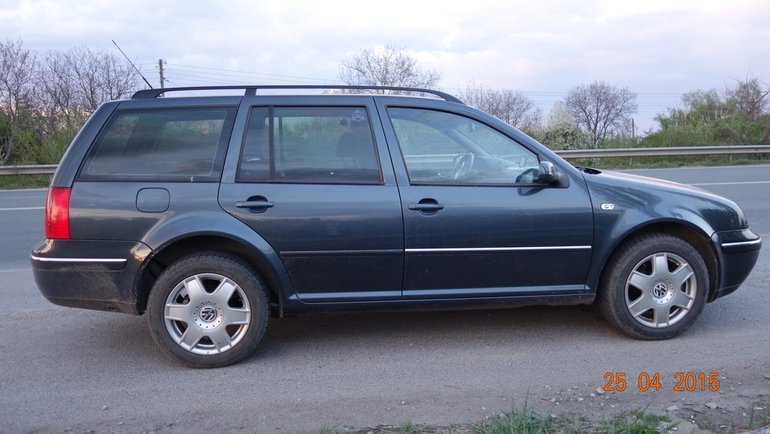

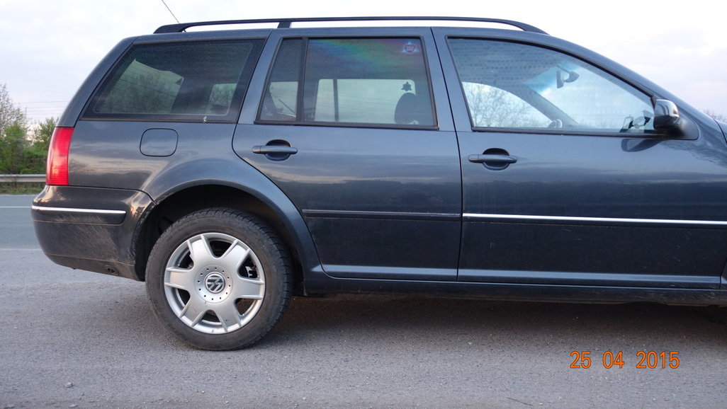

Бората вече е повдигната. За да се повдигне задното окачване използвах тампони за пружини който монтирах в горната част на пружините. Необходими са и скоби за пружини . Откачва се всичко: полуоска , две напречни щанги , амортисйор , целия носач хванат с 4 болта за купето , сваля се пружината. Единствено не се разкача спирачната тръбичка и жилото на ръчната. Кабела може да се отдели от носача без да се разкача. Това всичко е за задното окачване. Много работа и 3 крика. Мерих я точно е висока като Шкода ОктавияII 4х4 дизел. Гумите в момента са 205 55 R16.
Купих и монтирах 205 65 16 гуми. Зимни с голям грайфер. Колата вече е добре повдигната. На снимките колата е със малкия размер гуми.
