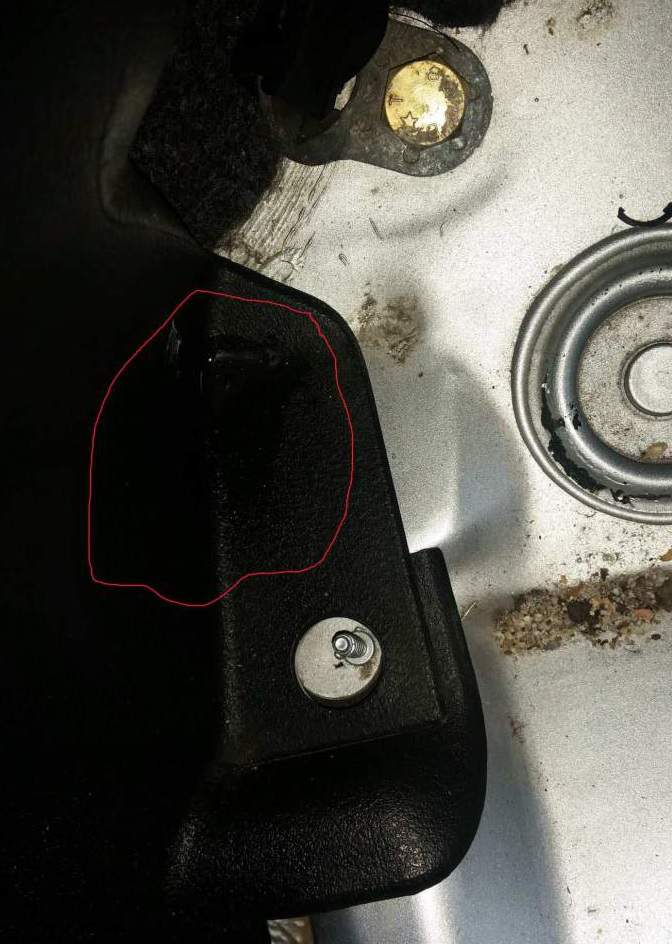

Добър вечер, колеги. Покрай дъждовното време напоследък изникна куриозен проблем с голфа. След известно каране (около 30 килметра) видях, че под стелката на задното дясно място е мокричко. Вдигнах задната седалка и под нея беше изцяло сухо. Не беше нищо сериозно, защото за 4-5 часа с вдигната стелка изсъхна. Следващата нощ отново валя стабилно и на сутринта всичко си беше сухо. Отидох на автомивка на самообслужване и заврях водоструйката из всички фуги и уплънения покрай вратите, включително и багажника, по предното стъкло, покрай стоповете, абе навсякъде, където би било проблемно, но изглежда не успях да наводня вътре. Заплатих си за още няколко минути и се опитах обилно да намокря отдолу на колата, но пак не успях да намокря вътре. Намерих една дупка под десния стоп, която се вижда като се махне капачето в багажника (мисля, че би трябвало да има клапа за декомпресия на купето, но при мен липсва). Започвам да си мисля, че може да са тапи на купето, защото проблема изглежда, че се появява в движение. Как да процедирам и горе-долу колко пари излиза подмяната им с нови?
Ето това е дупката под десния стоп

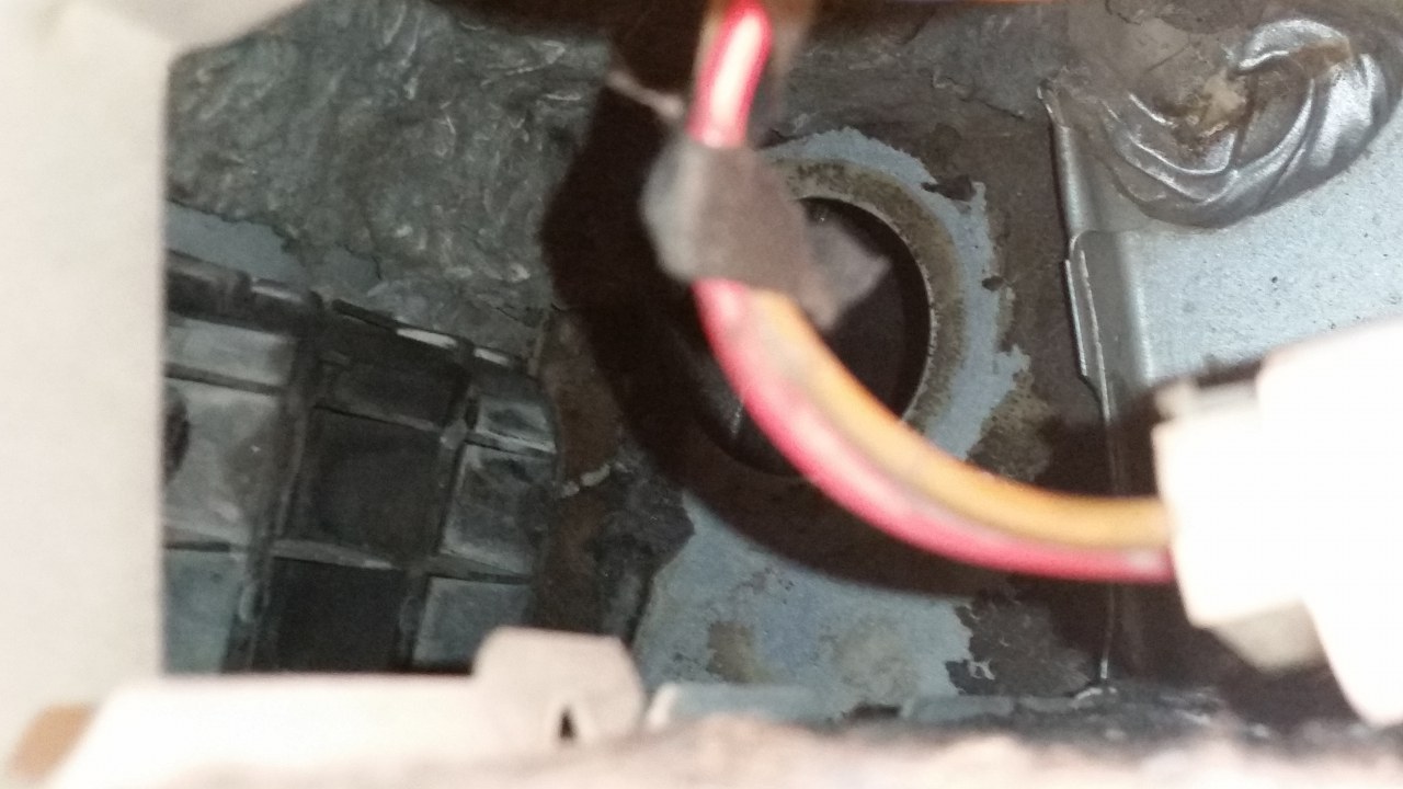

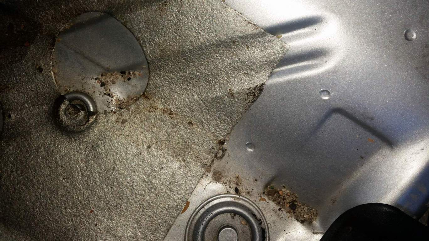

Колеги, днес на светло огледах отдолу колата - някои от тапите не са там изобщо, а други са разпадащи се. Също така махнах задната седалка и мокета под нея и там намерих кал и камъчета, както и малка локвичка вода по една от пластмасите. В самия багажник си е сухо. Бихте ли ми препоръчали някой сервиз из София, където биха могли да ми сменят тапите, както и да ми добавят липсващия клапи за декомпресия?
Мърсотия
Локвичка + още мърсотия

Колега на мен ми бяха избягали 2 тапи, търсих дали се продават, но не намерих под 2 лв за тапа, което е безумно много. Веднага помислих и взех едно алтернативно решение - от ел. разпределителни кутии взех тапи на 30 мм, пасват идеално, без пари са и те така :) Ако имаш познат електричар или някой да работи в кабелна(пък и самия ти можеш да си вземеш от кутиите на кабелната или някой нет), гледай само размера ;)

Такива тапи има в Порше, струват около 50 ст. едната. Вземаш една, за да и видят каталожния номер и поръчваш. Иска се 2-3 дни чакане. Поне така беше миналата година.
Ако не си в София, тогава търсиш по магазините за авточасти, примерно в Автохит. :th_up
