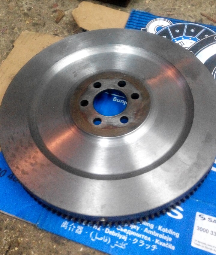

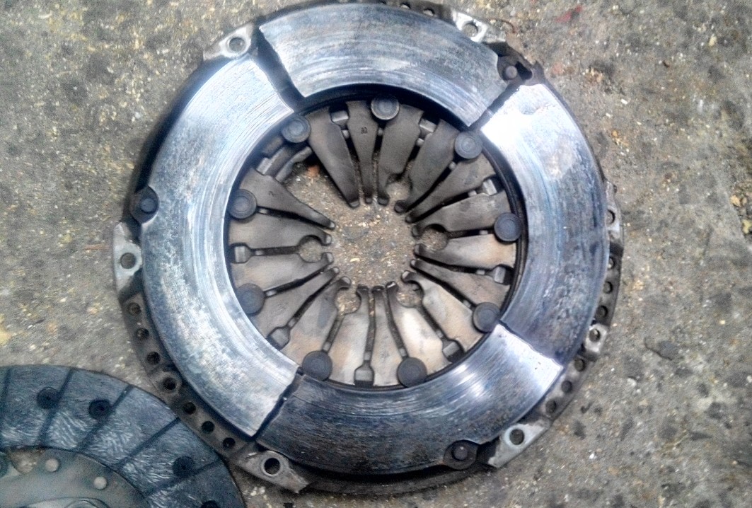

До тук вече смених двете помпички ( горна и долна ) с чисто нови и обезвъздушени ,но проблема остана ясно е на къде отива работата
Колеги дайте съвет какъв съединител да си сложа с маховик от АБФ ....

Притискател и феродов от ВР6..

Да колега вече е с комплект съединител зя ВР6 и маховик от АБФ 6.400 кг...
