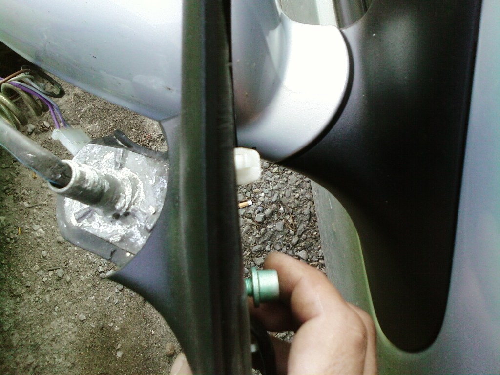

На колата е основата от дясно малко огледало, а другото е основата на огледало на кола с дясна дирекция
