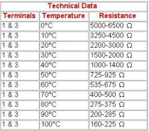

pheounix написа:Имам мултицет да го замеря ли първо преди да го сменя
Това трябва да са стойностите при различните температури на антифриза:

Re: Голф МК3 1.8 моно проблем на бензин/ ABS код.
Такаа няма да си играя да го замервам направо ще го сменя, заради него ли като паля на бензин прави пр-пр-пр прекъсва една такава ясно е, че няма да е от 1 нещо ...
Темп датчик е загинал
На 20 градуса пише 580, утре ще премеря и датчика на дистр. капачка
