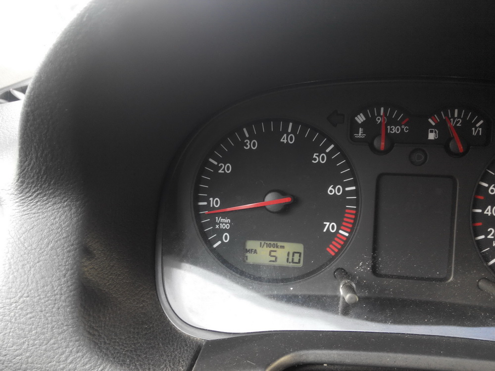

Здравейте, наскоро купихме на приятелката ми голф 4, 1998 година 1,6 SR
Имам 2 въпроса
1) МФА дисплея показава разход 51,0л/100км средно, както и в движение отвреме на време показва правилно стига и до нула, но изведнъж пак почва да показва моментен разход 51 литра. Нещо някъде се е откачило ли? Нормално ли е?
2) На свободна в покой претриса. Стрелката с оборотите помръдва съвсем малко с част от милиметъра. Мисля да сменя свещите и дано да се оправи.Възможно ли е да е от стъпковото моторче?

Здрасти колега имам същия посран мотор и имах същия проблем. Този двигател няма стъпков мотор, провери всички маркучета и виж колекторите щом ти претриса смуче от някъде въздух и трябва да го намериш като си вземеш едно WD40 и почнеш да пръскаш и ще видиш. Също така си изчисти с Wd40 дроселовата клапа.

И аз имам същия кошник. При мен колата тресеше (дори сама се форсираше) и стрелката на оборотомера "играеше", но след почистване на дроселова клапа всичко се оправи. Сега "баш майсторите" от форума ще ти заразвиват теории, че като се чисти дроселовата клапа, то след това колата трябва да измине определен пробег, за да започне да работи на нормални обороти, т.е. комп. да се самообучи. Това обаче при мен не се случи. Веднага след почистването, колата потегли нормално и всичко си беше ОК. А относно разхода на гориво, който ви показва колата - не съм компетентен. При мен разхода си беше нормален. Единствено ми се случва да го вдигне фрапиращо като работи на място.
