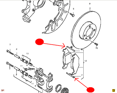

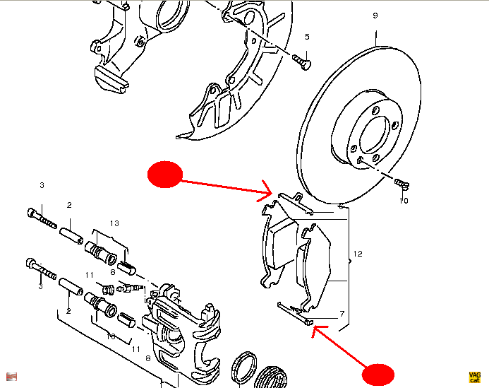

Пластините които са под накладките ,опират в диска .

колега можеш ли да дадеш снимка на кои пластини, защото аз не виждам такива пластини

Такива пластини не знам дали имаш,по принцип трябва,стават едни кафяви опушени. От неръждавейка са направени .Тези показаните са от Сеат .Водачите извадели ги, почисти ги и накрая ги смажи .

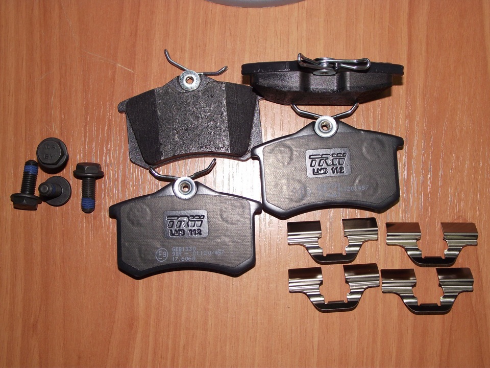

Задните накладки.

аз нямам такива пластини колега, става въпрос за ауди а3 1.8 125 коня 7-ма година за предни накладки
