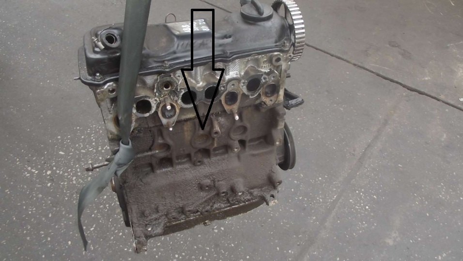

Реших да си стягам един стар голф 2,но когато дойде момента да налея антифриз в казанчето след една минута започна да изтича от задната част на двигателя.
Погледнах и видях,че има огромен отвор и от него си изтича антифриза.Как може да се е получило и как може да се оправи?
Намерих някаква снимка в нета, за да ви покажа нагледно от къде изтича.

Паднала е металната тапа, която запушва отвора. Не знам обаче дали се продават нови тапи.

Това е тапа и тя с времето гние и протича.Изчегъркваш хубаво старата ,почистваш и набиваш новата и газзз.

Новите тапи се продават в магазините за авточасти. Мериш външния диаметър и отиваш.
