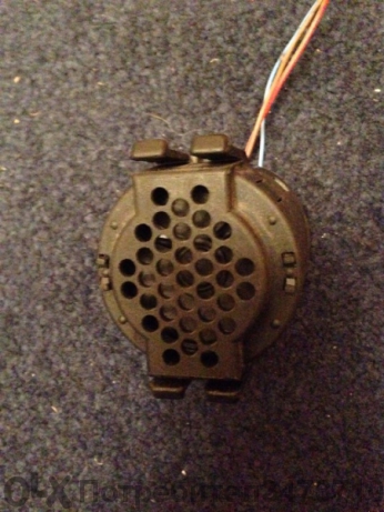

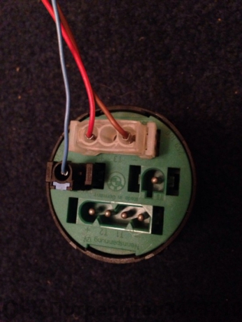

аз си го смених с "камбанка"! от бмв става с малка преработка и има три различни тона! иначе всичко, което е на 12 волта става! http://www.vwclub.bg/forum/viewtopic.php?f=11&t=19214&hilit=%D0%B7%D1%83%D0%BC%D0%B5%D1%80

колега, зумера няма значение от какъв автомобил ще е! важното е да е на 12 волта и да ти харесва как звучи!този от бмв е с три вида гонг! единия е единичен и можеш да го вържеш към ръчната спирачка, примерно, и като дадеш на контакт, да ти извести че е дръпната! другия е с ниска тоналност и можеш да го вържеш към фаровете! третия е с висока тоналност и можеш да го вържеш за забравени колани, но ще трябва микроключета за коланите и прекъсвачи под седалките! иди в някоя морга и поискай зумер със звук като гонг! закачването е лесно!

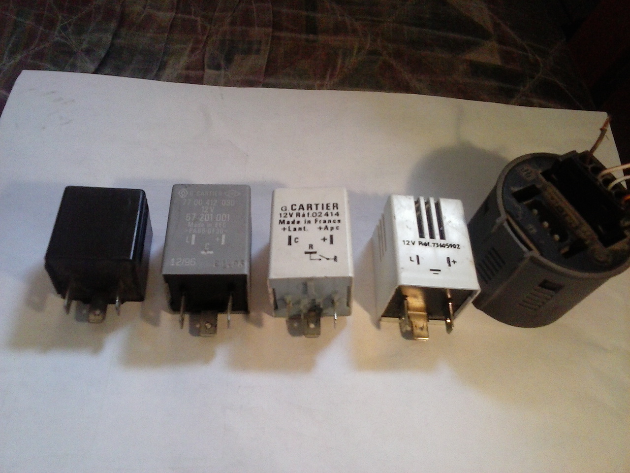

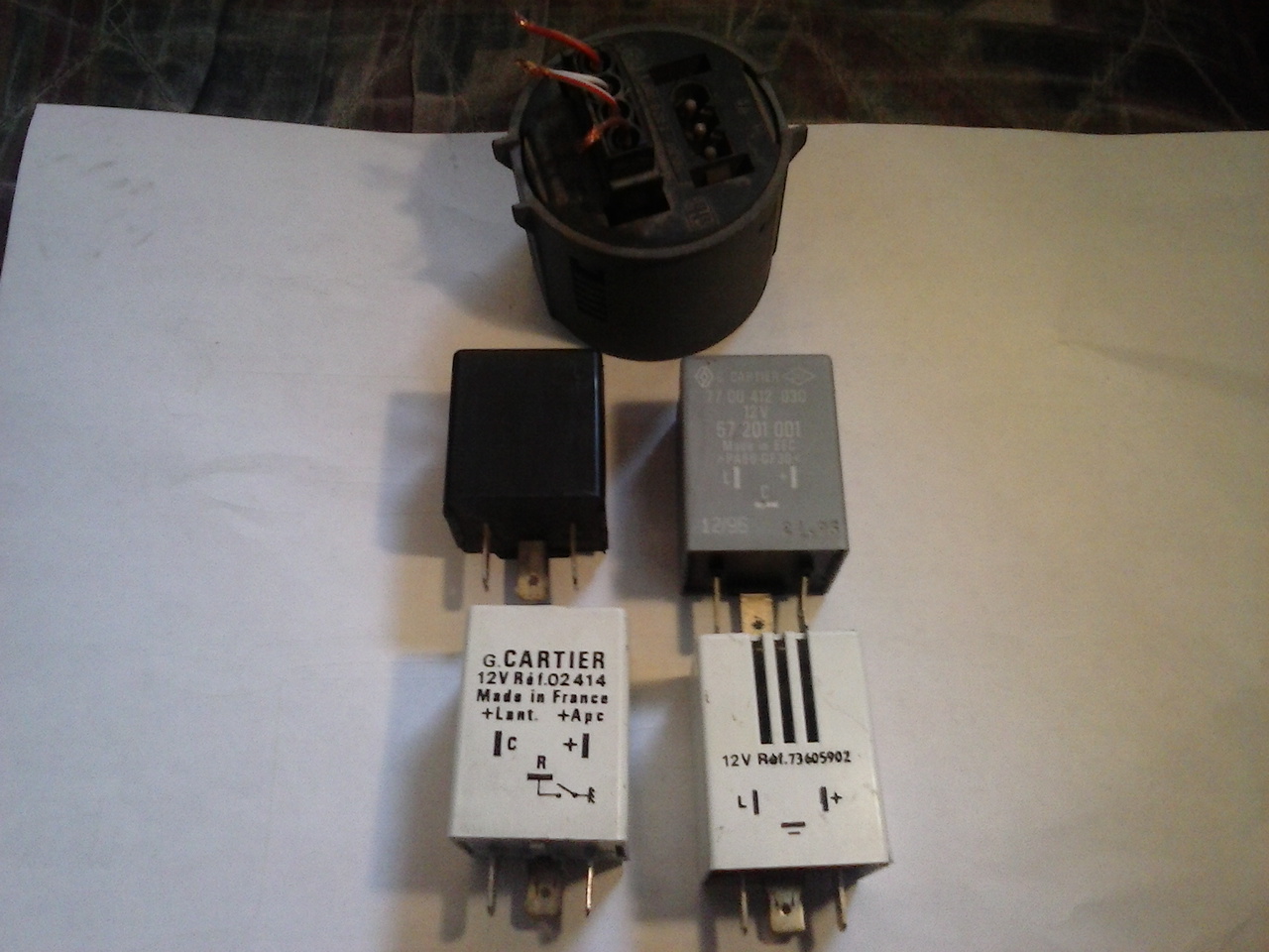

ivan-
Мнения: 128
Регистриран на: Нед 29 яну 2012 9:35
Автомобил: golf 3 GL
Двигател: aam 1.8
Местоположение: г делчев
Re: Golf MK4 1999г. AKL - Зумер на фаровете
Мнениеот ivan- » Съб 16 май 2015 8:18
още няколко снимки! малкия черен е от голф 3, другите са от фиат, рено, а големия сив е от бмв!
