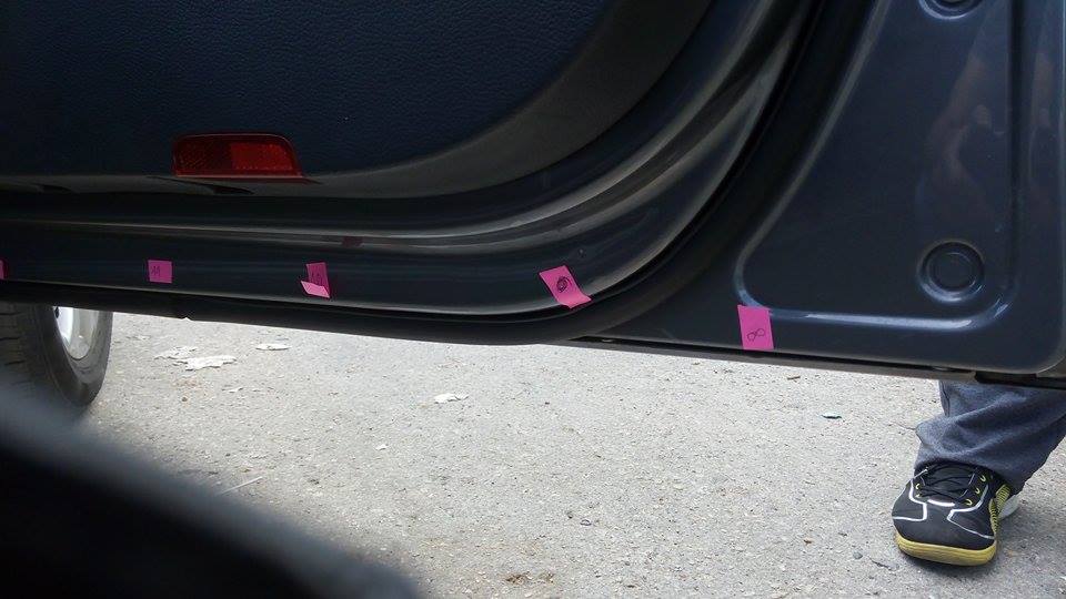

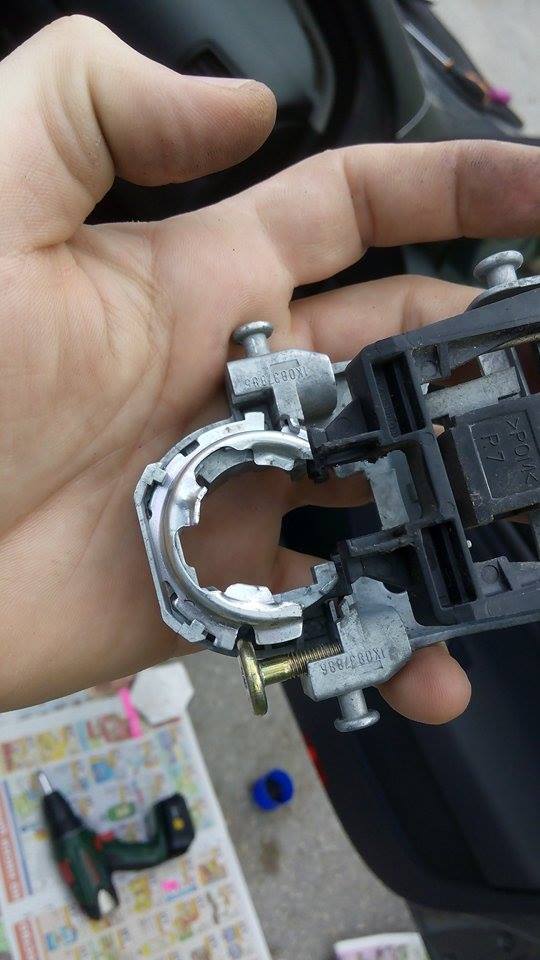

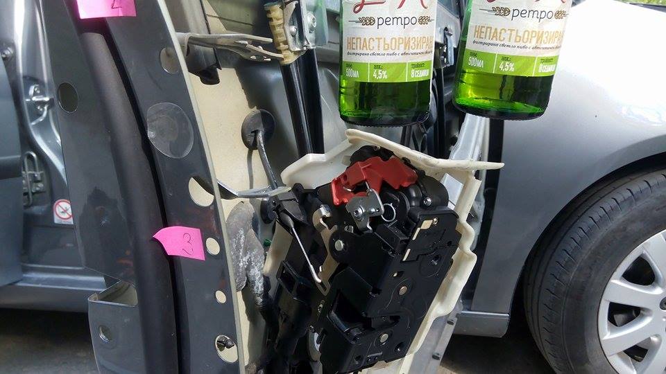

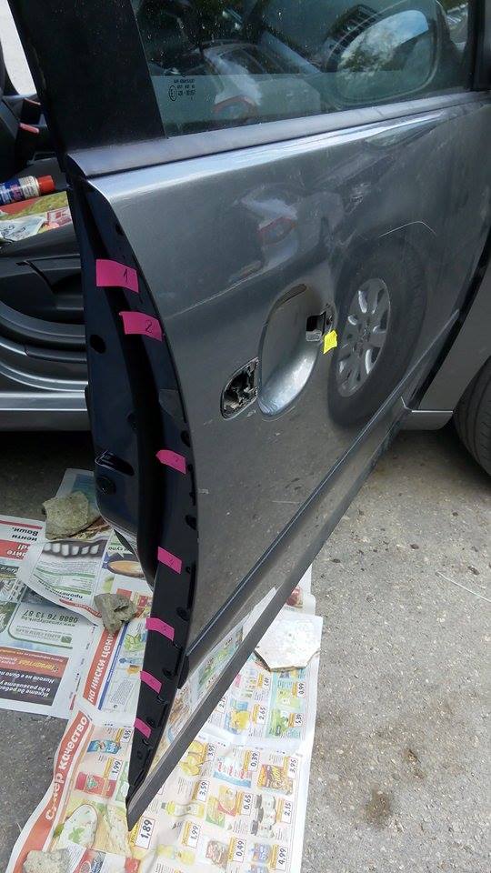

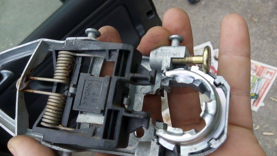

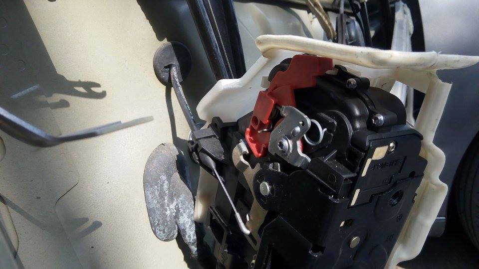

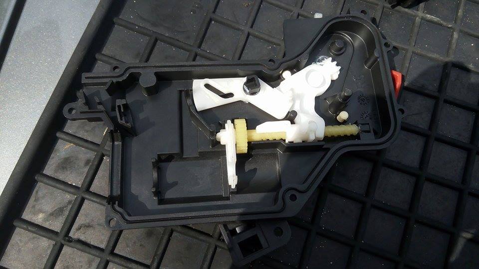

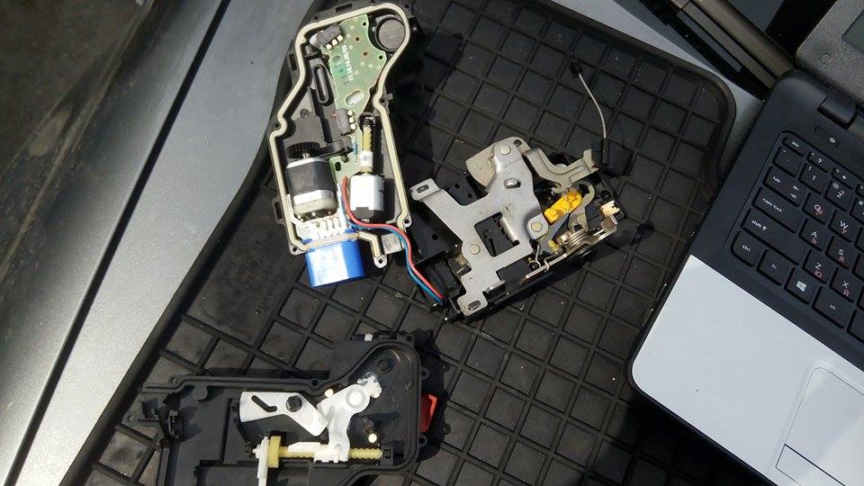

Проблем: предна лява (пасажерска) врата се отключва само след издърпване веднъж на лостчето отвътре на вратата. Понякога вратата не се заключва. Чува се едносекунден стържещ звук като, че ли моторчето работи но среща някакво съпротивление.
Решение (Салюшан кАде му викат У ХанглУ езичните форуми): Първо гледате следните клипове и сайтове и работите стъпка по стъпка както са показали 'ората
http://forums.vwvortex.com/showthread.php?5694197-Door-Module-Repair-DIY - Стъпка по стъпка е показано как се маха лицевата ламарина. Съветвам ви да си маркирате местата на болтовете както е направил тук човекът, защото има няколко различни вида.
https://www.youtube.com/watch?v=LwLEefcJQp8 - Показано е добре как се смъква лицевата ламарина на вашата врата (Голф Ребит (т'ва тука естествено е с "блеещо е" - нещо като Рйебит, ама не мЙекУ) е и е предна дясна, но е аналогично) и заключващият механизъм.

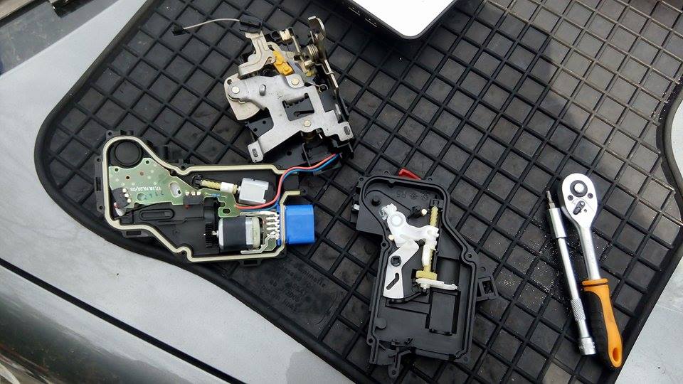

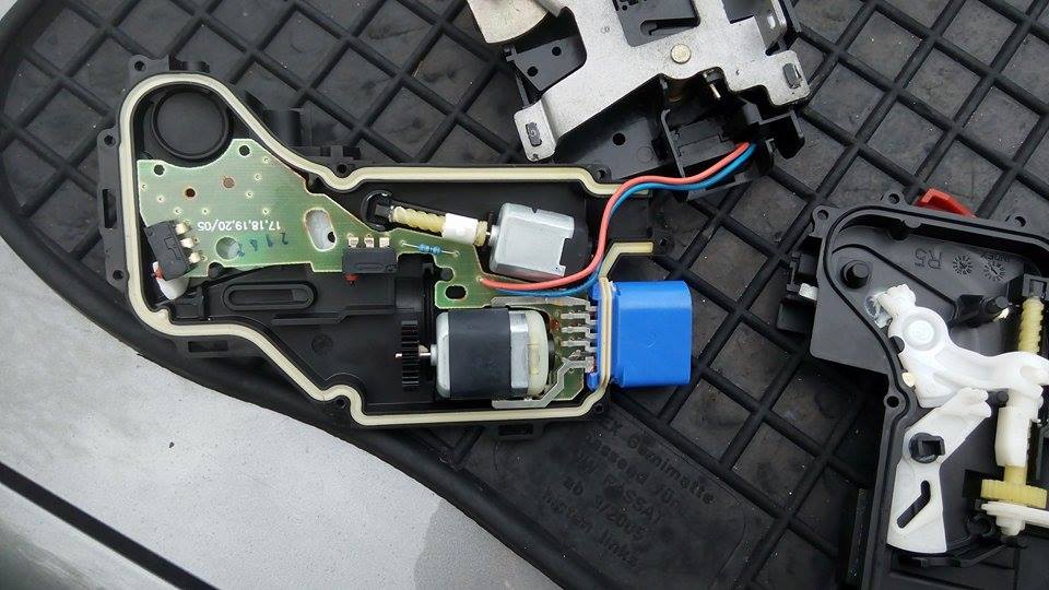

http://www.youtube.com/watch?v=z5dtdyDDgrw - Показва как да си разглобите заключващия механизъм. (Предполагам е на автомобил с аларма, каквъто моят не е и затова предполагам има 4 микро ключета).
Спешъл тхенкс де сА ка'аа на съименника от форума petrov.yordan. НЕмаше 'а са спра'йм без него ... особено с бирата ...

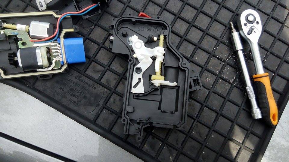

При мен проблемът се оказа в разместване на белите пластмасови механизъмчета, които се движат от моторчето, чрез зъбните колелца и винтовете. Демек отворихме го, затворихме го и тръгна ...
е не точно де ... 'щот' първия път го не сглобихме ка'т 'ората. Тъй, че да знаете: за 30-тина минути става цялата работа ама си отделете 3 - 4 часа.
ПС: Ако вашият проблем е подобен и се наложи да отстраните кората на вратата (при мен нямаше нужда), тук може да видите как става без да чупите щипките - https://www.youtube.com/watch?v=f3dpFzU7hwc

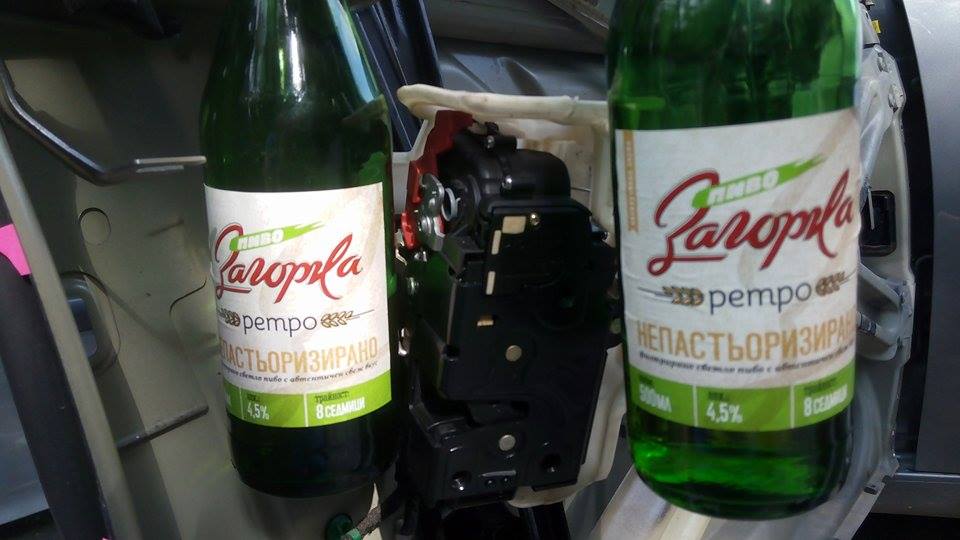

ППС: В продукта има позициониране на мат'рял от ... к'во беше там ... накратко бири дънихме, че сА виждат на снимките
