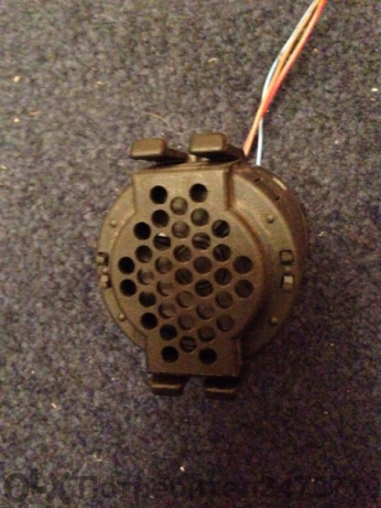

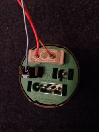

колега, зумера няма значение от какъв автомобил ще е! важното е да е на 12 волта и да ти харесва как звучи!този от бмв е с три вида гонг! единия е единичен и можеш да го вържеш към ръчната спирачка, примерно, и като дадеш на контакт, да ти извести че е дръпната! другия е с ниска тоналност и можеш да го вържеш към фаровете! третия е с висока тоналност и можеш да го вържеш за забравени колани, но ще трябва микроключета за коланите и прекъсвачи под седалките! иди в някоя морга и поискай зумер със звук като гонг! закачването е лесно!

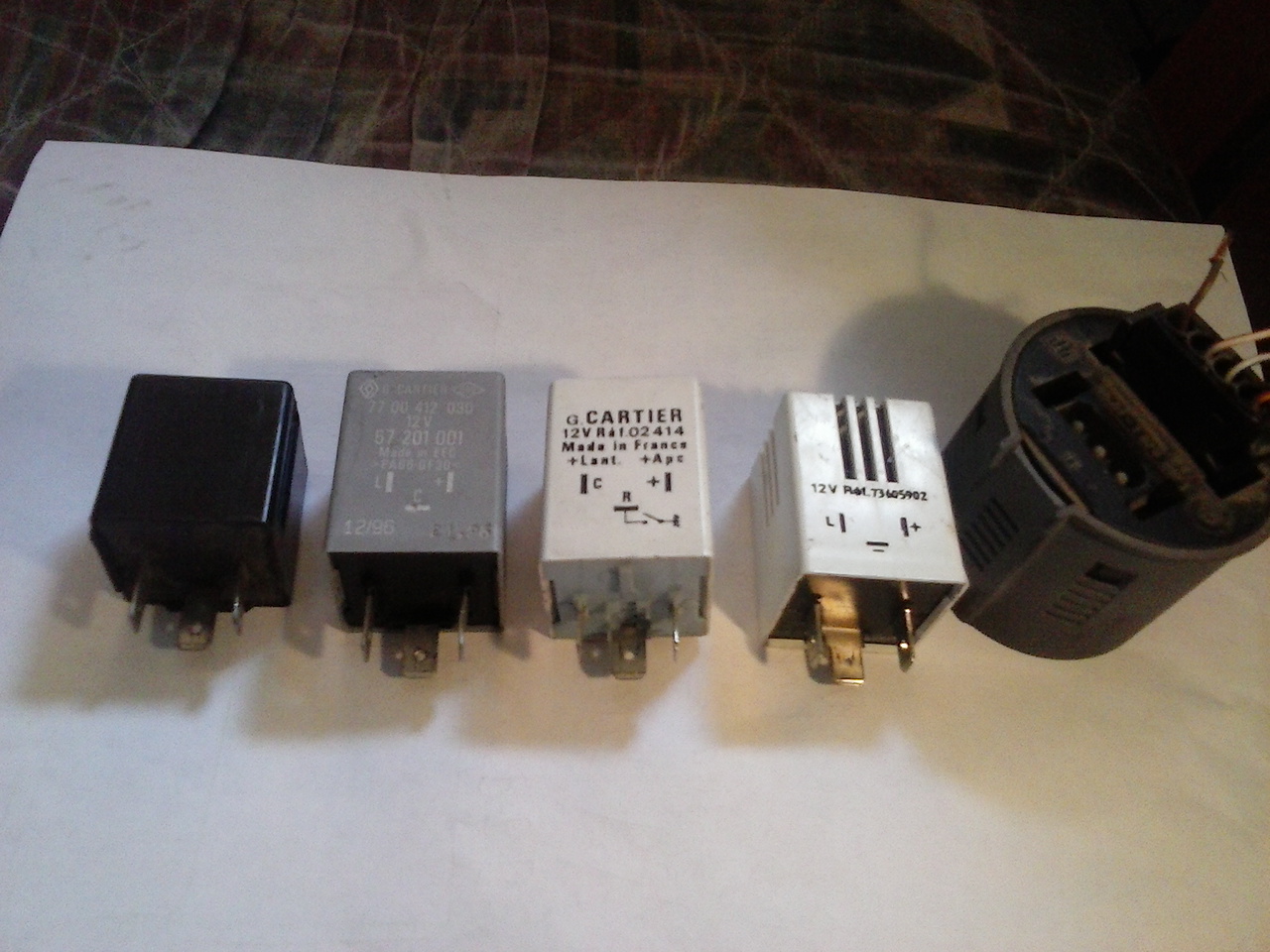

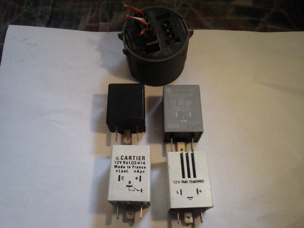

още няколко снимки! малкия черен е от голф 3, другите са от фиат, рено, а големия сив е от бмв!
