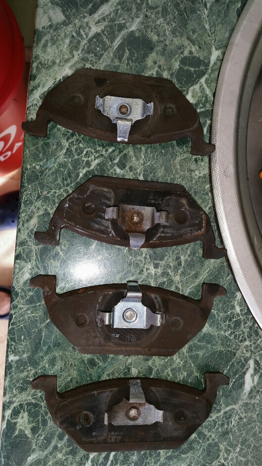

Ето тези свалихме

Тези предните ли са или задни? Щото тези дето открих за твоя модел са различни - ушите им са наобратно. възможно е да са шунтирали някой датчик предишните собственици. Доколкото знам, не съм сигурен - датчик имат само предните, по запознатите да кажат

По спомен датчика е на предно ляво калело само на една накладка. Може да е имало нещо сложено в буксата и при ремонта да са го махнали.

даа сега се сетих и при мен на полото е датчик само на едната страна отпред, отзад няма. Точно на предно ляво колело

Мисля, че имаше вариант тая лампа да се изключи с ваг-ком, до следваща смяна на накладките

Свали предно ляво колело и огледай за свободна букса-явно колата е с датчик за износени накладки а предния собственик ги е сменил с обикновени защото са по евтини или по невнимание.Сложи едно мостче/укъси буксата и лампата ще изгасне може да е паднало при ремонта.
А тая лампа сигурен ли си,че е за износени накладки?
