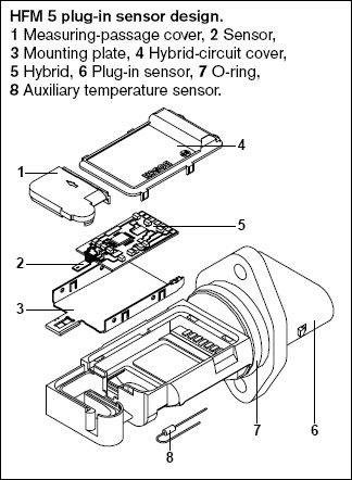

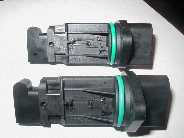

Ами до колкото видях на майстора при който го закарах, имаше 2 полета горното показваше работата на дебитомера и показваше добри стойности правилни, а отдолу беше за темп. сензор, който показваше -4,65 градуса. А иначе ето снимка на това което мисля, че на моя дебитомер липсва номер 8 на втората картинка
на горното се вижда как е с темп. сензор, долното без, мисля че моето се е счупило като долното

ахмм ами трябва да разцъкам пак VCDS-а да го видя тва с температурата, инак я имам таз жичка (темп датчик) на моя дебитомер. Иначе дебитомер на място не му се гледат стойностите, той се диагностира в движение, на 3та с газ до долу и трябва да показва около 50г/с ако не се лъжа със стойностите, но го има описано на сайта на ross-tech.
