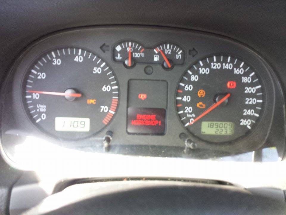

Здравейте, от няколко дни ми свети чек енджина пуснах диагностики и тнт изкара тази грешка. Колага е с ГИ а на бордовия компютър свети emission workshop

Не съм забелязал с колата да има проблеми, нито се менят обороти нито нищо, понякога е леко мудна - до днес. От днес един път ми придърпа на 3-та между 1500-2500 оборота, също като дам газ и отпусна рязко се1 някой дърпа колата назад( не знам как по-точно да го обясня). След консултация с няколко майстора ми казаха следното

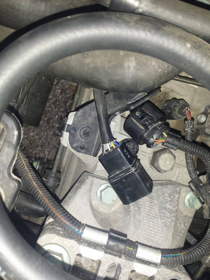

Все още не съм ги качил снимките, но ще ги кача. Значи първата сонда влиза на изпускателния колектор. При мене първата сонда е с пет кабелен гофриран куплунг. При голф 4 май са бели кабелите от нея за подгрева. При мене на Сеата не са. Откача се буксата на сондата. Гледа се буксата, която идва от сондата. На 3то и 4то краче е свързан реотана за подгрева. Мултицета се настройва на съпротивление обхват 200 ома. Няма значение дали черната или червената сонди са на 3 то или 4 то краче. Допират се сондите на 3то и четвърто краче и се гледа съпротивлението. Ако е до 10 ома добрата новина е че подгрева не е прекъснат. Тогава се загрява добре колата и се отваря кутията с бушоните и се пипат релетата едно по едно и ако някое е страшно горещо тогава може да се смени, въпреки че реле 30 само му презапоих спойките на платката и повече проблем с подгрева не съм имал.

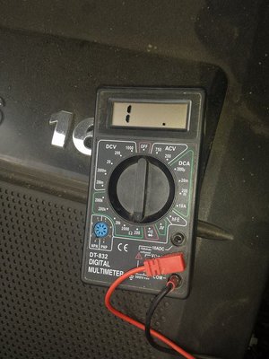

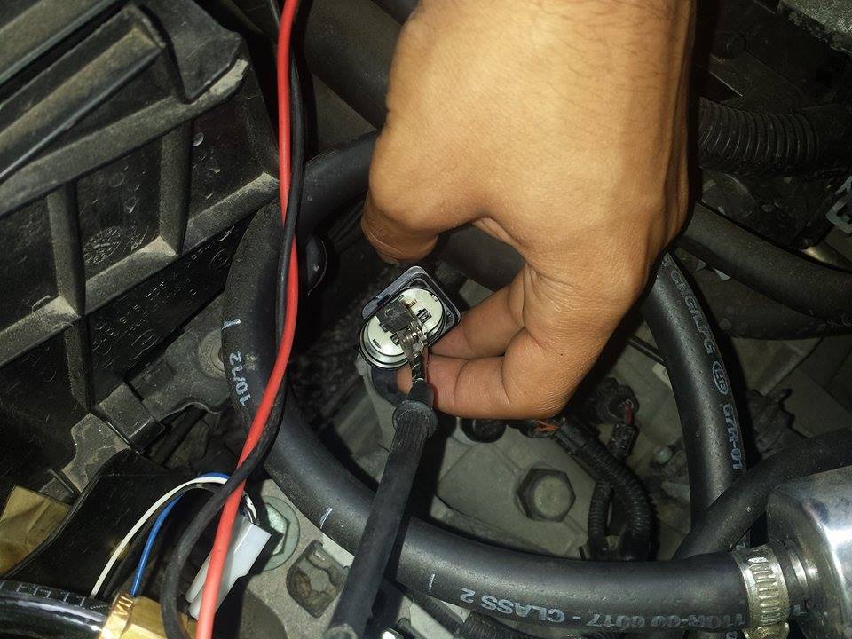

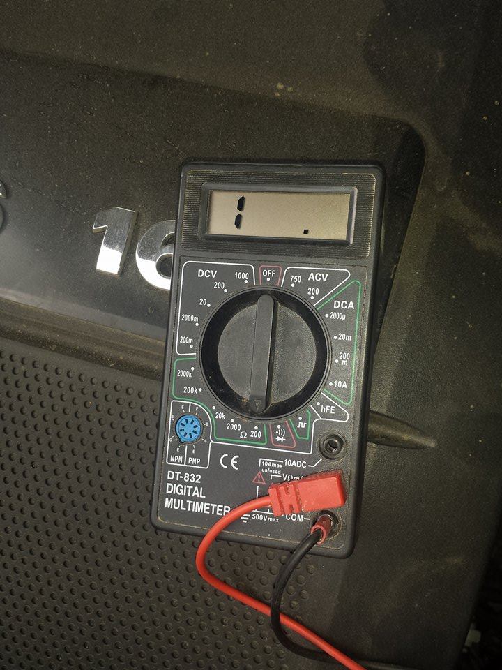

Така днес взех мултимер и пробвах да измеря съпротивлението. Извадих буксата но на никое не отчете нищо. Пробвах на всички крачета да не съм объркал нещо сменях и сондите (черна червена) но пак нищо. Ето и снимките, който направих
Жиците който са на сондата са - Синя/Жълта/Бяла/Сива/Черна.
Мисля, че подгрева е заминал.Вторник отива на доктор и тогава сигурно ще се смени и самата Ламбда.

Колега, ако наистина си изпробвал всичките 10 комбинации от две жици и няма съпротивление то тогава или подгрева е заминал или има проблеми при куплунга - някоя жица да е скъсана например. Лошото е че ако подгрева е заминал тогава и цялата сонда е за смяна.

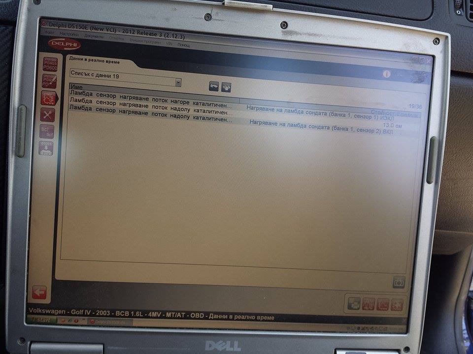

Днес майстора ми звънна, все още си го има проблема. Интересното е, че подгрева отчита съпротивление от 9ома и го покачва до 13 ома и след това показва грешката. Чистил е ЕГР клапана и дросела и тук почва интересната част, качвам се аз паля колата, таблото свети като коледна елха :bishop . Изписа ми ENGINE WORKSHOP и светна EPC и Жълтия триъгълник за EPS. Той незнаеше на какво се дължи но беше пряко свързано с дросела и егр клапана. Каза, че ламбдата и егр-а са свързани по някакъв начин и сигурно заради това качва оборотите, адаптира дросела какво ли не прави, нищо не стана :dummy :dummy , преди това да му закарам колата такова нещо нямаше :scare3 :scare3 . Някой имал ли е такъв проблем, и дали всичко се дължи на ламбдата. Тази седмица ще взимам една втора употреба за проба, даже на добра цена ми я дават. Ще пиша какво е станало.

Да презапоил го е всичко било наред, гледал цялата верига дори и с осцилоскоп, сега ако намери друг голф подобен ще сравни резултатите. Но от всичко ме притеснява, защо почна всичко друго да свети след чистене на ЕГР-а
Вече е като коледна елха. Надявам се с смяна на сондата всичко да си дойде на мястото.
