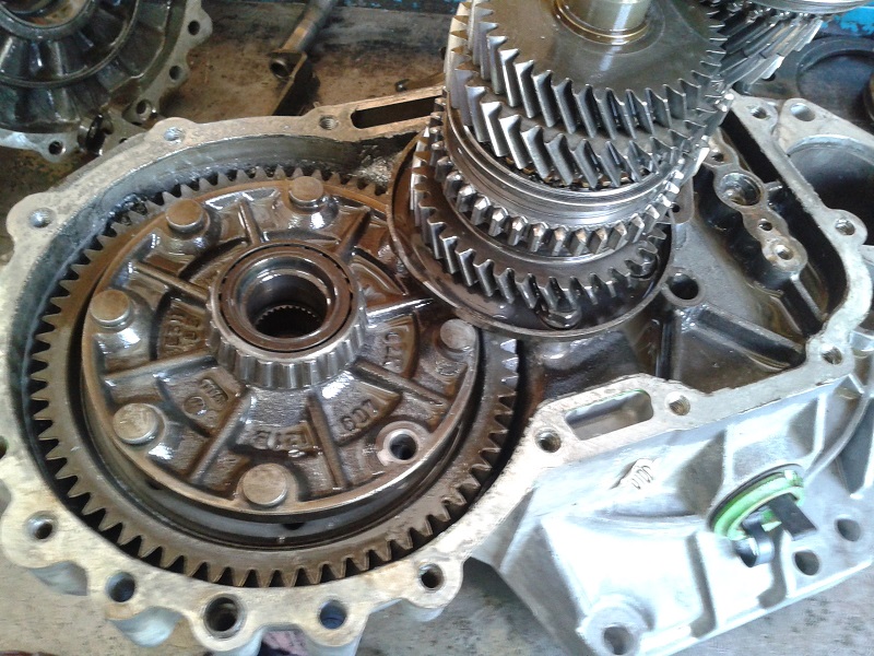

Здравейте колеги! От два дена и аз влязох във филма със счупена скоростна кутия DUU. Известно време колата придърпваше, след това се чу виене и накрая спря. Поставена е друга кутия и за сега няма проблеми. Знам , че има много изписано на тази тема, та въпроса ми е къде мога да занеса старата кутия за ремонт? В този град не се наема никой. Има ли някой клубен майстор или сервиз, който ще се наеме за евентуален ремонт? Просто да се отвори и да се каже може или не може да се ремонтира и ако може да се направи. И от къде може да се закупят тези прословути ремонтни болтове? Не е проблем да я закарам до Русе, Търново, Плевен или София. Естествено си заплащам услугата за ремонта или диагнозата.

Цената за ремонта (ако се прави пълен ребилд) идва към 700лв ,което прави колкото 7ск.кутии втора ръка и смисъла малко се губи докато все още се намират читави употребявани кутии.

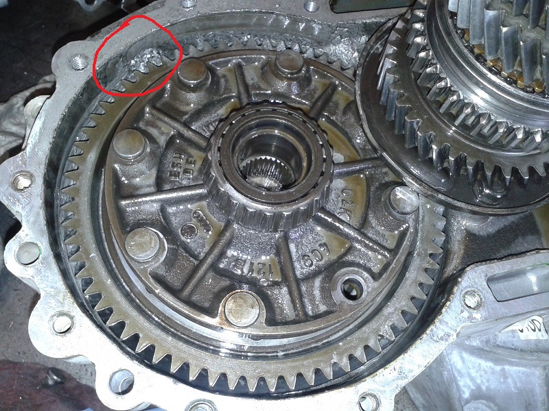

Малко развитие по проблема. Отворихме кутията и се оказаха естествено скъсани нитове. Майстора, обаче каза , че не желае да я ремонтира ,защото имало износване от вътрешната страна/оградено е с червено/ и щяла да бъде много шумна при движение? Ще се чува от стотици метри! Иначе като цяло кутията е здрава няма пробиви. За смяна е и един лагер под това голямо зъбно колело. Какво ще кажете колеги заслужава ли си да търся някой, който да я ремонтира и да си я държа като резервна?

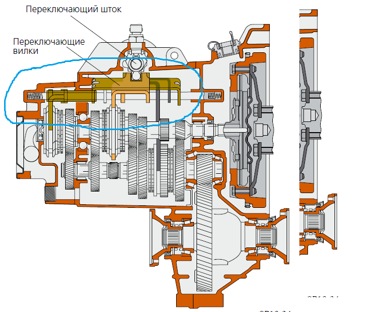

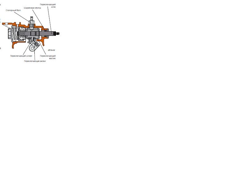

Искам да попитам за голф4 1.6 SR. Имам проблем с кутията, когато вкарвам на 1ва има няква като пречка и доста трудно вкарвам скоростта... ?]
Проблемът ти вероятно е на някои от тези 2 места:
[attachment=1]B.png[/attachment
