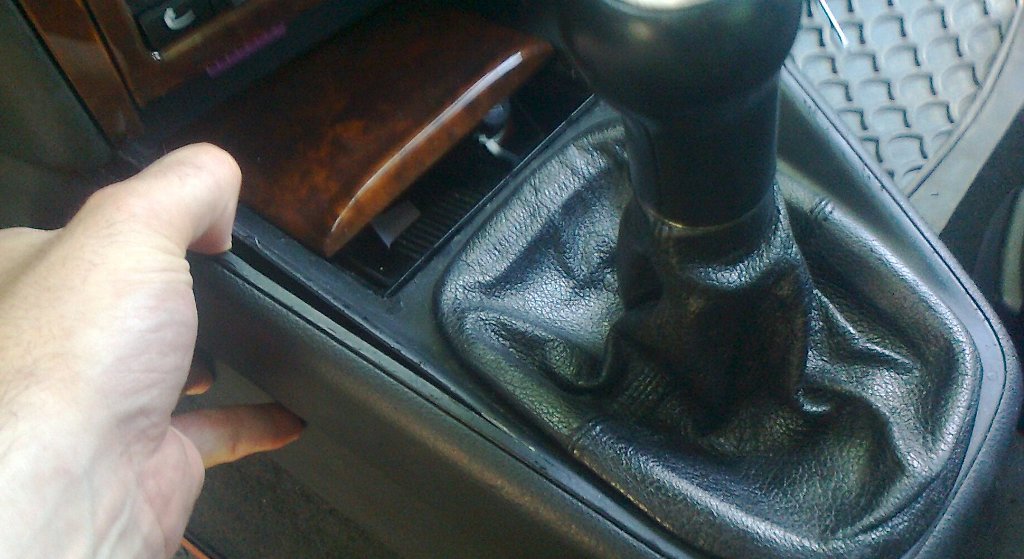

Здравейте!
Счупи ми се барчето и искам да го демонтирам, ако разбира се намеря. Прилагам и снимка да видите как е "цепнато" :banghead
Някой знае ЛИ как се сваля, Че пластмасите са стари и лесно се чупят. Много ще съм благодарен.
Ако някой може да предложи такова, разбира се ЗДРАВО - ще го отърва от него :exclaim
Благодаря ви!

http://audibg.com/forum/index.php?showtopic=101645 това е за Ауди А3 но ако следваш инструкцийте няма да сбъркаш :th_up

Ето го и едно към едно с твоята кола http://forums.vwvortex.com/showthread.php?958556

Значи да са сваля въпросното барче, трябва да демонтирам задния пепелник и подлакътника, правилно ли разбрах?

точно днес свалих и моето защото е счупено. По рано си бях купил предварително това барче обаче е за голф 4 преди 99та година а моята е 2000г и е по различно. Ако твоята е преди 99та вкл. мога да ти дам моята конзола

сега видях че твоята е 99та. Като го свалиш можеш ли да го снимаш, да го сравня с моето, че май моето е за десен волан и от едната страна е по дълго??..
