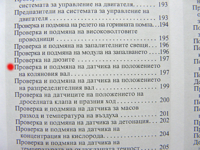

Не съм сигурен дали този двигател имаше датчик на коляновия вал - нагоряла изолация на проводниците, окъсяване. На 2л е под масления ф-р и про смяна на филтъра се съветва и датчика и проводниците.

kris11 написа:Не съм сигурен дали този двигател имаше датчик на коляновия вал
Това е от книгата за Голф 4 и за двигателя 1.6:
kris11
Мнения: 13570
Автомобил: VW Sharan 7M8
Re: Датчи хол или...... VW GOLF 4 1,6 АКL
Мнениеот kris11 » Чет 04 юни 2015 20:33
ч. точка
transform
Мнения: 228
Регистриран на: Нед 03 апр 2011 14:24
Автомобил: Golf 4 1.4 16V
Двигател: AHW 1999
Местоположение: silistra
Мнениеот transform » Чет 04 юни 2015 20:35
:biggrin Точката е от фотошопа.
