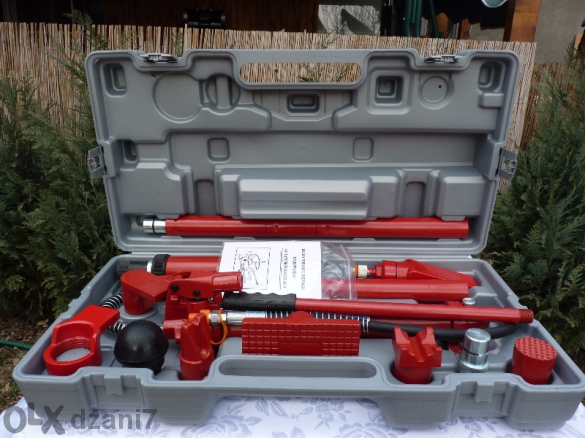

Иаз мисля,че тампона струва около 20лв.За труд повече от 80лв. е скъпо.Майсторите ,които си имат инструменти не свалят моста-само развиват и избиват и набиват тампона на място с ръчни хидравлици.

Ето с това и необходимите дорници се прави на място.
