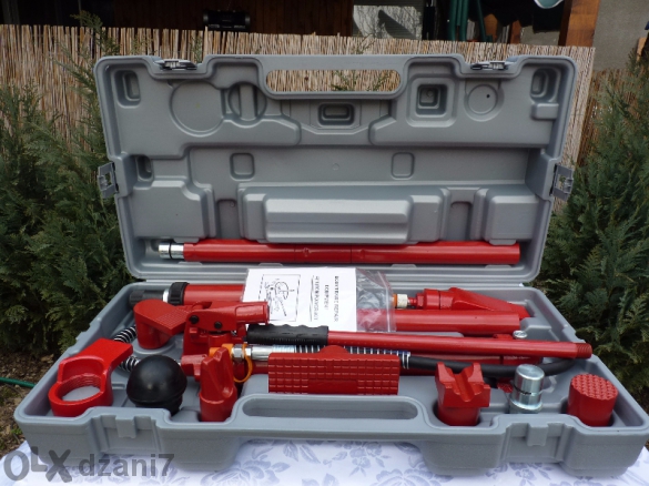

Re: Golf MK3 проблем с "люшкане"
Ето с това и необходимите дорници се прави на място.
