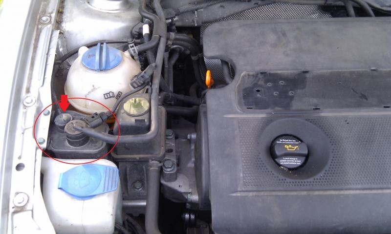

Колеги,
Някои има ли си на представа как се изважда клапана отбелязан със стрелка?

защо искаш да я извадиш, има ли някакъв проблем, интересно ми е не че нещо.....

по спомен при мен - тази част цька .
не я чувам всеки пьт -при отворен капак

Спукана ми е тръбичката и при опит да я сменя явно съм натиснал повече и счупих частта, която е към клапана. Купих к-та клапан с тръба но не знам как да извадя стария за да сложа новия.

Колега, виж тази тема, надявам се, че ще ти помогне. Мисля, че канистъра е същия.
http://seat-bg.com/viewtopic.php?t=12994&highlight=%EA%E0%ED%E8%F1%F2%FA%F0

Мерси колега,
Всичко е готово и на мястото си.
