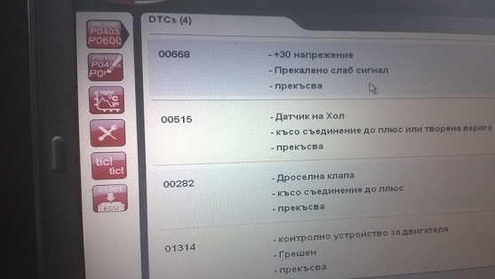

така след диагностикас delphi - ето какви грешки е набила .
това е на контакт и може би за това дава грешка датчик на хол - на запалена не го даде .
след като изтрихме всичко и малко карене -за сега не набива грешки и няма проблем с колата .
след няколко дена ще я закачиме и сьс -- VCDS - VAG COM.
акумулатора ми е слаб - още не мога да стигна до него - и тои 200 лв
но до месец е с варта
вьзможно ли е да ми набива грешки от слаб паднал акумулатор,което не ми се вярва ама
но до месец е с варта вьзможно ли е да ми набива грешки от слаб паднал акумулатор,което не ми се вярва ама

По скоро си имаш проблем с датчика. Ако пак почне да ти прави проблеми и пак показва грешката, значи е за смяна. Не е нормално, дали на контакт или не, да ти я дава. Той компа я е записал, ти сега си я изтрил и я няма, но като стане жега, пак вероятно ще започне да ти създава ядове и отново ще я запише.
