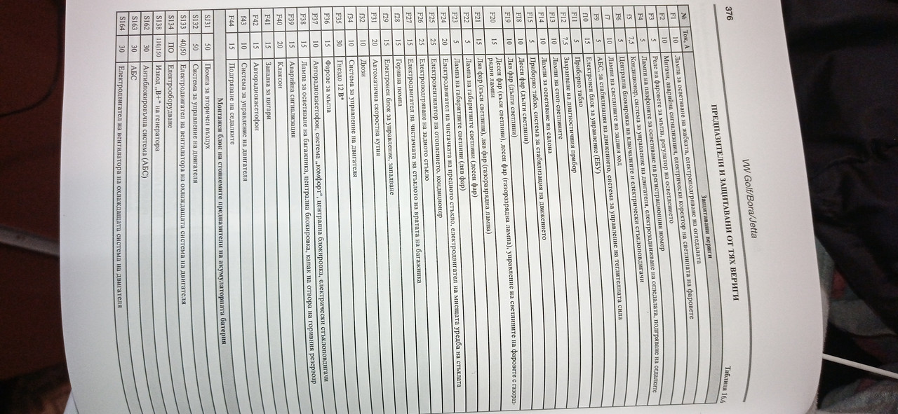

barutchiev
Мнения: 561
Регистриран на: Пет 29 май 2015 18:12
Автомобил: VW BORA
Двигател: AUS 2000
Re: Схема бушони-Голф4
Мнениеот barutchiev » Нед 09 яну 2022 14:28
Здравейте съфорумци.Знам,че има на доста места снимки на предпазителите ни,но на повечето места са на английски,а не всеки си ги превежда.Реших да кача една снимка от книгата за експлоатация,ремонт и поддръжка на Голф 4/Бора/Джета. Мисля,че е бях качвал и в някоя друга тема пак,но тази е по-специфична и може да помогне на някой.Съжалявам за качеството,но е от телефон,а нямам скенер
ПП.Най-добре се вижда,като се отвори линка за споделяне на снимки и се избере "Изтегляне на оригинала". Тогава вече лесно се зумва,че шрифта е доста дребен
