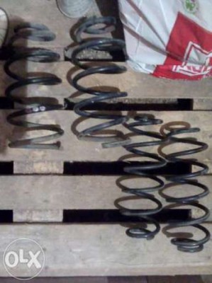

Тези пружина са с 1 виолетова и 2 бели точки но може и да са жълти но човека от който ги взимам каза че свалят 1,5 см до 2см ето и снимката
marin_andonov
- Мнения: 312
- Регистриран на: Пон 09 мар 2009 18:48
- Автомобил: VW
- Двигател: TAIGO
- Местоположение: sofia
Re: Въпрос за окачване от GTI на 1.6 голф 4
Колега,
Тези ще ти вдигнат предницата.
Човека ти е казал, че свалят но това зависи от тежестта на предницата, отделно, че не са спортни.
Търси такива да са в диапазон 630-670кг.
Ето ти таблица със точки, тежести и инфо, кои са спортни и кои не.
Ако държиш да са фабрични се ориентирай по нея, от опит съм ти дал най-добрия вариант (сменил съм 3 чифта) за 1,6 SR

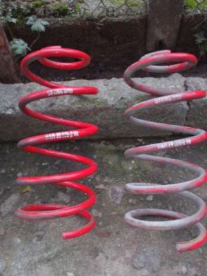

kas10
- Мнения: 134
- Регистриран на: Чет 11 юли 2013 21:02
- Автомобил: GOLF 4 1.6
- Местоположение: Sliven
а тези как ще са. Тези поне са спортни и може малко да я свалят. за т3зи каза че свалят 3 см
marin_andonov
- Мнения: 312
- Автомобил: VW
- Двигател: TAIGO
Аз за тези не мога да кажа нищо, давам коментари сама за това което ми е минало през главата и съм на 100% сигурен.
За тези пружини да се изкажат по-компетентните.
