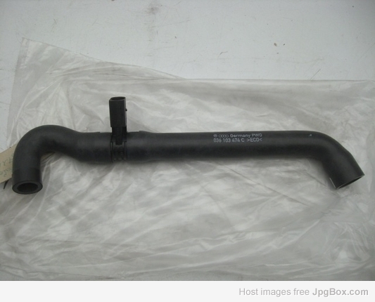

Ето това дават да се монтира :
Само че според спецификацията, го имат само автомобили само с някои определени кодове на двигателите, произведени изрично за студен климат, а не всички, които са произведени след някой номер на рамата. Делят си ги на такива за топъл, умерен (стандартен) и студен климат и според това някои имат, други не, а някои въобще го нямат като опция, независимо от климата (явно не им е нужно). Нашият климат се води умерен и принципно не би трябвало да е нужно подобно нещо, ако вентилацията и сепаратора се почистват редовно и не се кара с кофти масло. Това грее маркуча, но не и сепаратора, а най-често сепаратора се задръства, запушва и в резултат на това маслото извира обикновено през щеката :)
