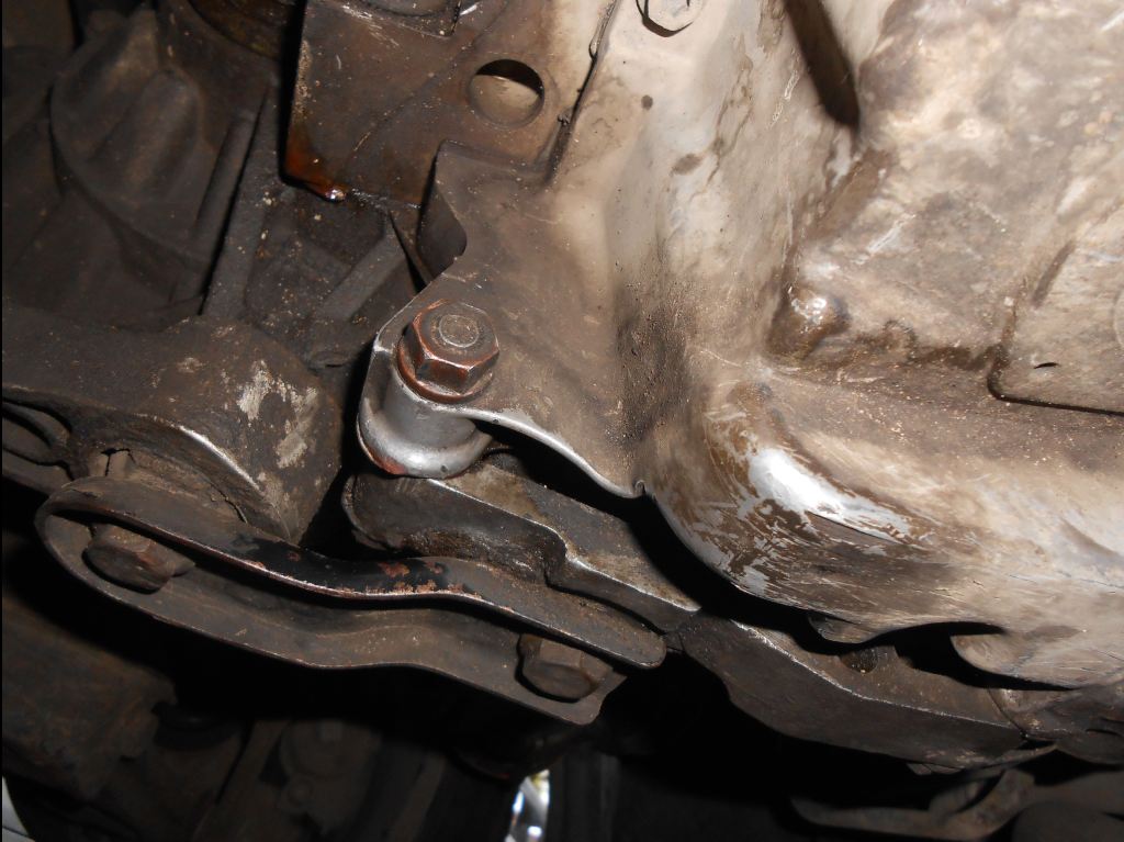

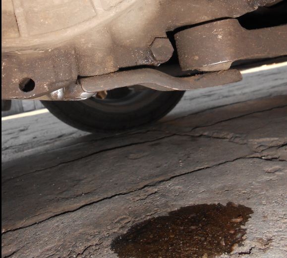

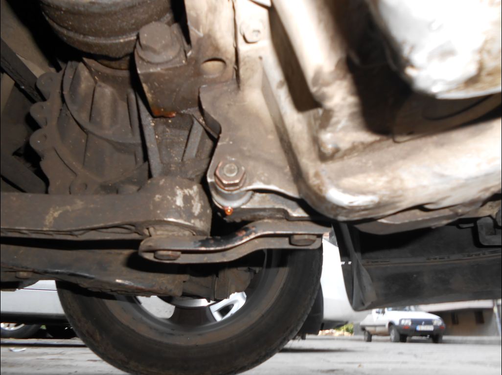

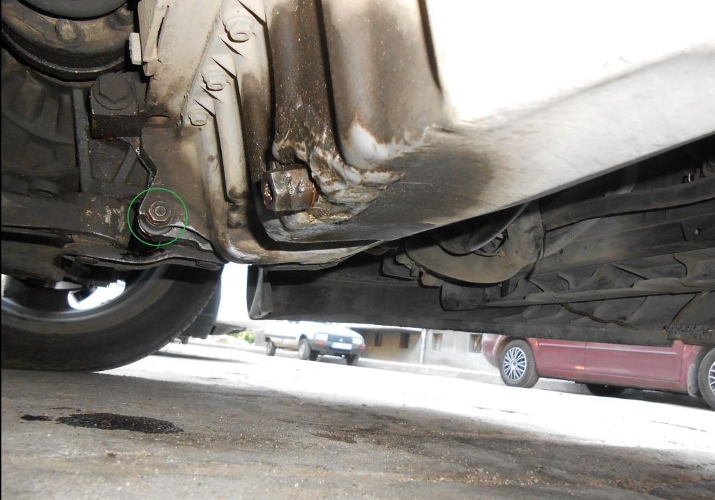

Здравейте,
червено масло капе от тук, където картера е захванат със скоростната кутия :icon_sad
Опитах да затегна гайката, но не помръдва.
Последна промяна от justkiller93 на Съб 29 авг 2015 21:28, променено общо 1 път.

мен ми мяза на антифриз, като пипнеш на какво ти плилича

Погледни си течностите, антифриз, хидравлично масло, масло от мотора (гарнитурата на капака) или картерната вентилация изпуска (малко вероятно де). Разглоби кората на мотора горе, и погледни къде се е стичала тази течност. Може да е от тройника/таралежа/октопода за антифриза. Намира се над скоростната кутия.

Хидравличното масло е зелено, но дори да е сипано червено, там не минава нищо хидравлично, рейката е назад, помпата е далече, маркучите са отстрани. Маслото на мотора е жълто-черно, не е и то, маслото на ск. кутия е жълтеникаво и то, значи и то не е. Това на снимката ясно се вижда, че е антифриз, а и по пътя на логиката не остана друго :) .Точно отгоре по линия на този теч, се намира фланеца за антифриза при този мотор - погледни да видиш дали ск. кутия отгоре е олята с антифриз и виж колко е изчезнал. Ако стигнеш до смяна на фланеца, си купи оригинален, защото евтините не карат дълго.
