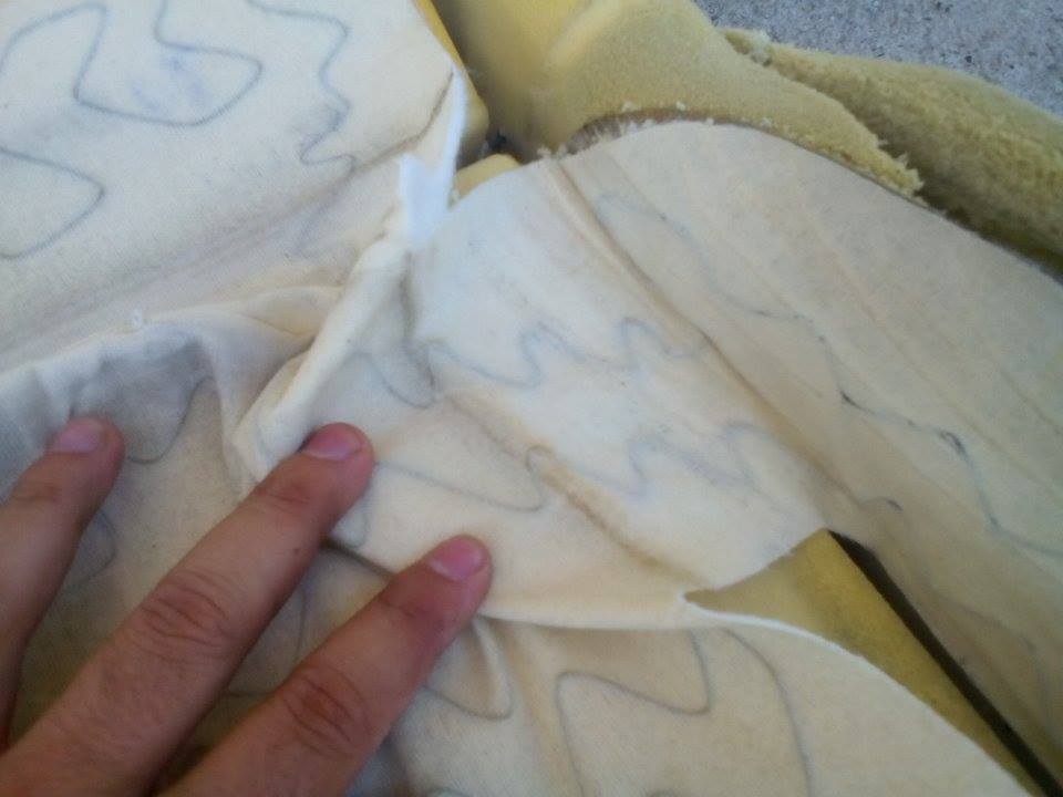

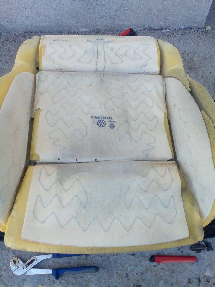

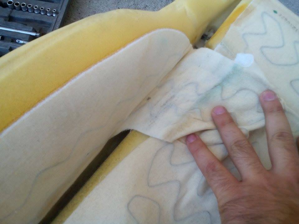

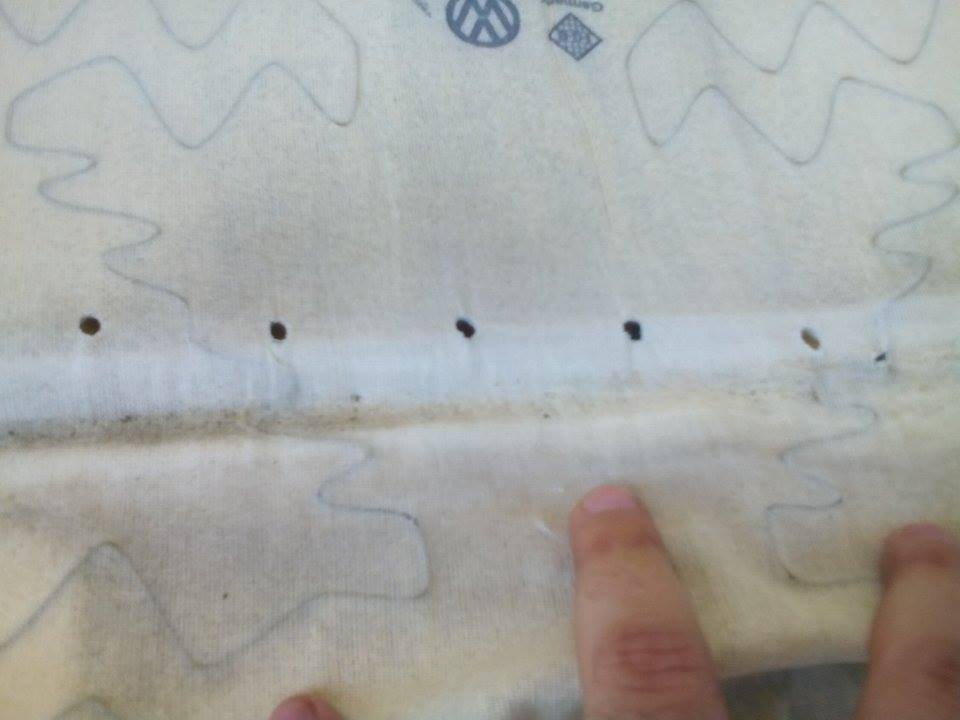

Колеги помагайте, разглобих всичко. Не виждам да има скъсани реотани. Пробвах и друго, неработещата седалка я свързах на буксата на работещата и пак не тръгна, значи има скъсано някъде, но не го виждам всичко изглежда перфектно. Но за всеки случай ще пробвам и с мултицет, тоест утре един приятел ще дойте и ще пробваме, защото аз не мога да боравя с него. Ето малко снимки, ако имате съмнения казвайте.

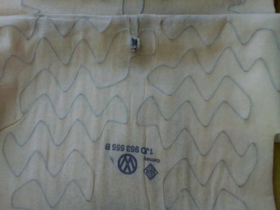

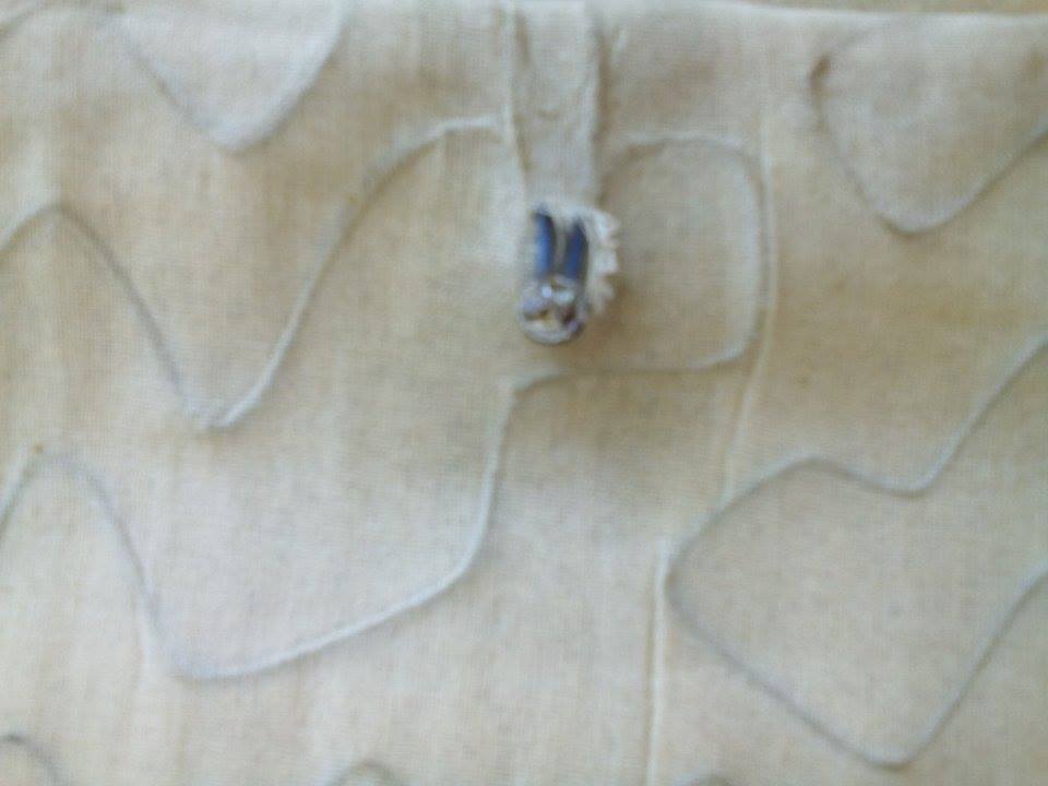

Това са на облегалката, заголени са, но не виждам да са прекъснати. И дали, ако облегалката не работи няма да работи и седалката? или само когато не работи седалката тогава не работи и облегалката ?

И аз бях чел подобна информация, но при мен нямаше датчик за тежест, само реотаните. На снимките също не виждам да има такъв датчик. Но пък при мен ясно се виждаше къде е скъсаното, беше на седалката, но и облегалката не работеше.

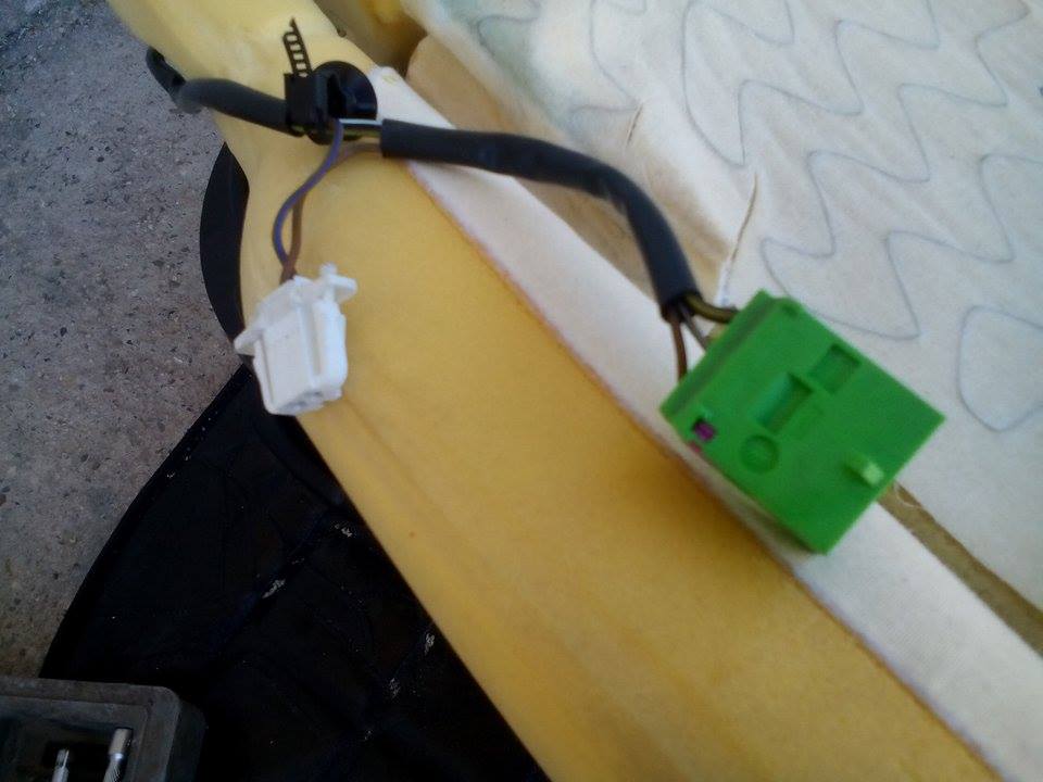

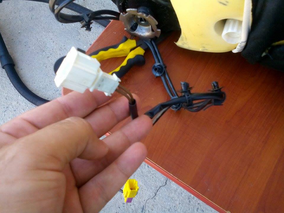

Бялата букса къде се включва?

Няма датчик за тежек, тези са без явно, защото като пусна другата и си загрява без да съм седнал.
ето тука в зелената влиза буксата от колата, а бялата е разклонението за облегалката

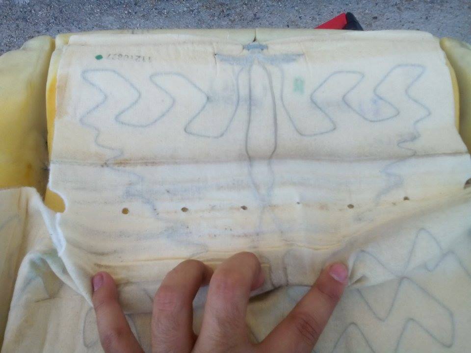

а това е на облегалката буксата за подгрева, другата жълтата под нея която се вижда е за еърбега

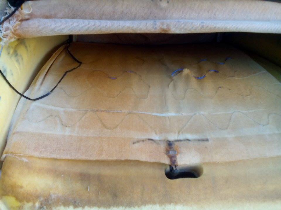

Здравейте колеги, днес реших проблема ето снимките, било е от там скъсало се е. Запоих го и тръгна да работи пробвах дали работи на свалена седалка и работи. Сглобих всичко работи още 2 пъти и спря... явно пак се е разпоило, та има ли начин отзад от копчето да го изолирам този термодатчик. ?

От копчето не знам как може да стане, Махни го това нещо и вържи директно двете спойки на подгрева. Аз така бих направил, не знам колко правилен съвет ти давам, но за друго не се сещам. Нямам представа за какво е това нещо, но най-вероятно следи температурата за да не си опечеш гъза.
