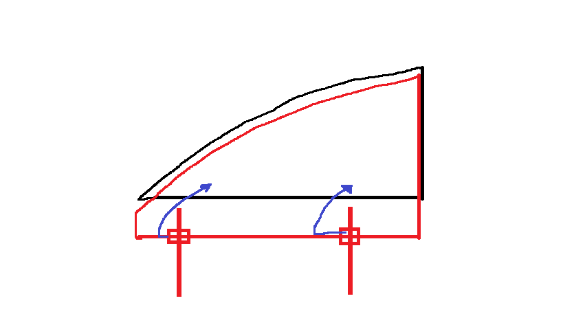

Нормално е да не влезне директно в държачите за малко, тъй като те все пак имат лек луфт. Забелязах, че когато вече съм застопорил стъклото в държачите, при стягането им, държача се завърташе по оста си нагоре. Мисля си, че когато си ги стегнал и двата е възможно да са се усукали по оста си нагоре, защото завиваш надясно. При мен също се се получавала тази ситуация. В момента, в който тръгне стъклото нагоре, лявата му страна забързва и усуква стъкло надясно. На снимката се опитах да го изобразя горе-долу, зависи и за коя врата става въпрос де, при мен последно беше пасажерската страна, така изглеждаше усукването:
Номера е след като направиш реглажа на стъклото, внимателно да стегнеш държачите и да си останат хоризонтални. Направи ли ти впечатление, че при стягането им се усукват нагоре, а при развиване - надолу?

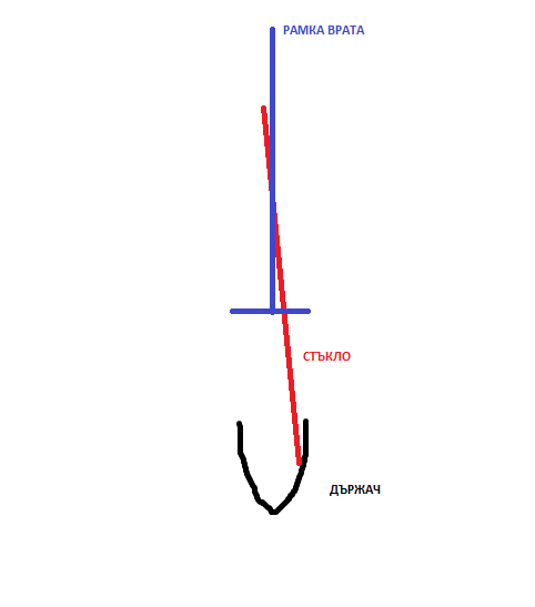

Не ми е направило впечатление да се усукват държачите при затягане. А и при мен усукването на стъклото не става отляво надясно, както си го обяснил, а отвън навътре. Опитах се да го нарисувам - представи си го като напречен разрез. Горната част на стъклото се усуква навътре. Аз го намествам в страничния канал на рамката на вратата, но стои под напрежение и като го вдигам нагоре след това върви трудно. Надявам се ме разбра какво имам предвид. Май е различно от това усукване, за което говориш. И при мен става въпрос за пасажерската врата.
