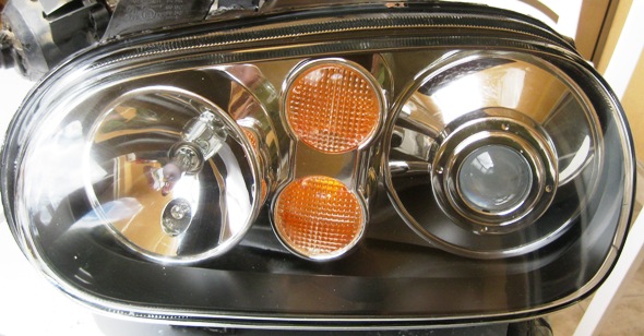

Разликата между D2R и D2S е че R-ът е за рефлекторен фар докато S-ът е за фар със лупа. На външен вид разликата е една пластинка намираща се на балона на крушката. D2R се ползва в Renault Laguna 2 и т.н.
