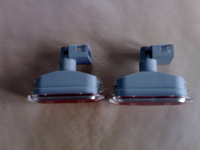

Здравейте колеги! Интересува ме как се сменя лампата на плафона предна дясна врата. Трябва ли да смъкна кората или може да се извади само плафона. Знам, че може да е от микроключето , но бих искал да проверя и лампата.

Може само плафончето. Леко с малка права отвертка - отляво или отдясно. Пробвай ще го видиш сам как е. Отстрани е с крачета.
Нещо такова е.

Колега, ако е ключето няма да ти светва и централния плафон (този в купето). При теб светва ли?

Не светва и централният плафон, сега го проверих. Благодаря за съвета колега, сега вече е ясно , че е микроключето.
