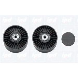

Мнениеот automan » Сря 11 ное 2015 20:49
нещо подобно е!

Re: питане за ролки пистов ремък голф3
Мнениеот vlado_tonev » Сря 11 ное 2015 20:52
Имаш ли климатик?Да не е шайбата на климатика?
vlado_tonev
Мнения: 5497
Автомобил: GOLF MK4 1.9TDI
Двигател: ALH 2000
Мнениеот vlado_tonev » Сря 11 ное 2015 20:53
Сега видях снимката.Пластмасова е ролката и е само една!
Мнениеот automan » Сря 11 ное 2015 21:00
имам климатик , и ролката ми е метална!сигоренн съм 100% :rolleyes
