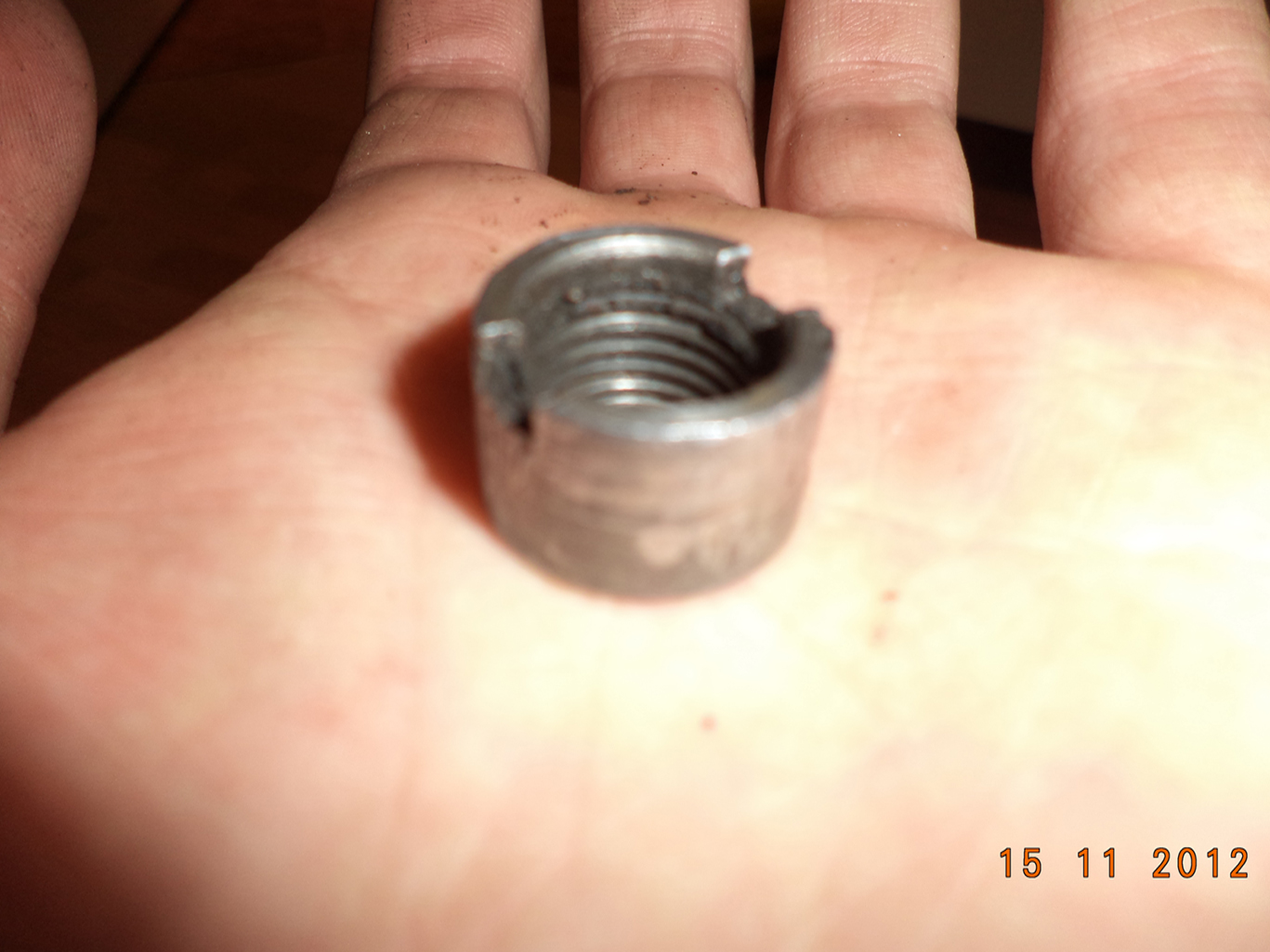

Здравейте колеги, имам известно "хлопане" на предна, лява страна..
Смених тампона на макферсона(KYB) и сега определено това "хлопане" намаля, но отново го има..
Колата е със спортно окачване и големия тампон.
Звука се чува, когато при неравност колата "подскочи" леко...
Тампона съм го сменял, без да откачам амортисьора от носача. Ето тази гайка:
Съм я затегнал колкото мога с отвертка и чук. Може ли там да е проблема, защото затягането е доста неудобно при закачен амортисьор и не знам дали е затегната до край и изобщо много ли трябва да се затяга?

Каква ти отверка и чук . Купи си вложка 10 лв. е или си направи самоделка от тръба и флекс :mhihi .

Да, това с отвертката и чука не е решение. Взимаш си готовия инструмент или си правиш такъв, защото иначе скапваш и гайката и стеблото на амортисьора. Също така, когато стягаш горната, трябва да държиш контра на стеблото на амортисьора (със съответния ключ), защото иначе като стягаш горната, развиваш долната (дори с гайковерт) ;)
