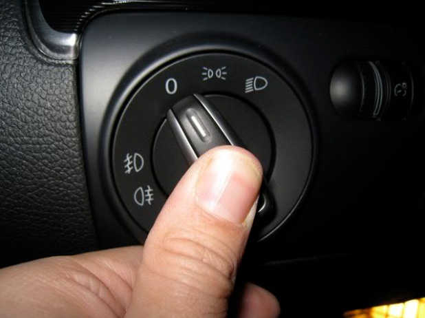

За много години колеги !
Интересува ме дали ключ за вкл./изкл. на фаровете от Голф 5 , може да стане без преправяне на Поло 6н2 (фейслифта)
Моля да пишат само компетентни по този въпрос .
Благодаря предварително и лека вечер :beer

Аз от вчера съм с нов ключ на Голф 5 и се оказа че работи по различен начин, което означава че са няколко вида.
Кажи за кой точно се интересуваш?
Номер?

Трябва да сваля моят и да го видя .
Значи ми трябва този с металната част .
Знам , че имат с пластмасова врътка и с метална ( металната част е на част от врътката )
Важното е да стане без преправяне и да има металната част ( или там от какъвто материал се води )

Хаха, еми аз съм точно с такъв вече!
Само дето моят е с допълнителна позиция AUTO и се оказа че затваря веригите по различен начин, щото до преди това системата Coming home не искаше да сработи, откакто съм с този ключ вече бачка.
Работеше ми само Leaving home.
99% съм сигурен, че ключа ще стане, щото в еВау го дават че става и за 6N2.
Пс.Хром частта е като другите оригинални хром части по таблото на Голф 5, същия материал. Мойта изработка е добра, доволен съм.

Аз преди повече от 6м си купих като този
http://www.ebay.de/itm/Lichtschalter-Vo ... 728wt_1065
И му добавих това
http://www.ebay.de/itm/VW-Aluring-Licht ... 337f370d53
За сега работи без проблем и свети в три цвята в зависимост от положението, за разлика от предишния.
В края на линка дават моделите за които става. Поло няма в списъка, така че ще трябва да тестваш преди това от някой голф.

Този ключ си пасва идеално и с това
http://www.ebay.de/itm/VW-GOLF-5-SCHALT ... 208wt_1344
моя е този с червен цвят.
По долу е дадено как се прави конфигурацията - модел, вид скорости и цвят и т.н. :banana
п.с. тази фирма произвежда за всички видове автомобили.
Ключа от голф 5 не става на поло 6н2
http://www.ebay.de/itm/VW-Chrom-Lichtsc ... 597wt_1344

Andonov написа: Ключа от голф 5 не става на поло 6н2
Но по-надолу в обявата , пише , че става ?!
Това за автоматичното пускане на фаровете предполагам , че няма да стане без преправяне , но обикновенния , който си показал изжлежда 1към1 .
Трябва да го пробвам , няма как иначе да разбера , макар , че на снимката изглеждат еднакви ...
http://www.parts.bg/includes/libs/phpTh ... etlini.jpg
Този ми трябва !

Имено, това което съм постнал е за твоето поло.
Лицевата част е еднаква, но нямат нищо общо.
Обърни внимание на буксата. При голф 5 буксата е малка и кабелите са само тънки. Управлява се модул, а при полото релета. Ако включиш фаровете и извадиш буксата на ключа, фаровете при голф 5 продължават да светят, за разлика от въпросното поло.
Да , разликата я забелязах в буксите .
Благодаря :)
