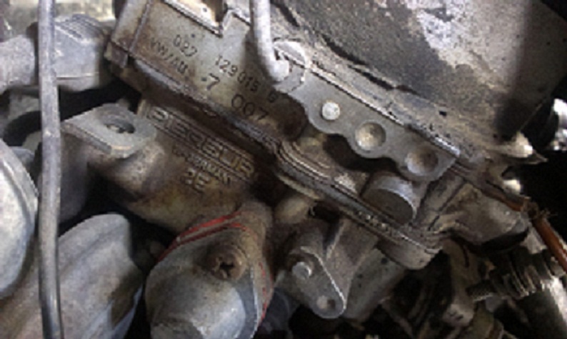

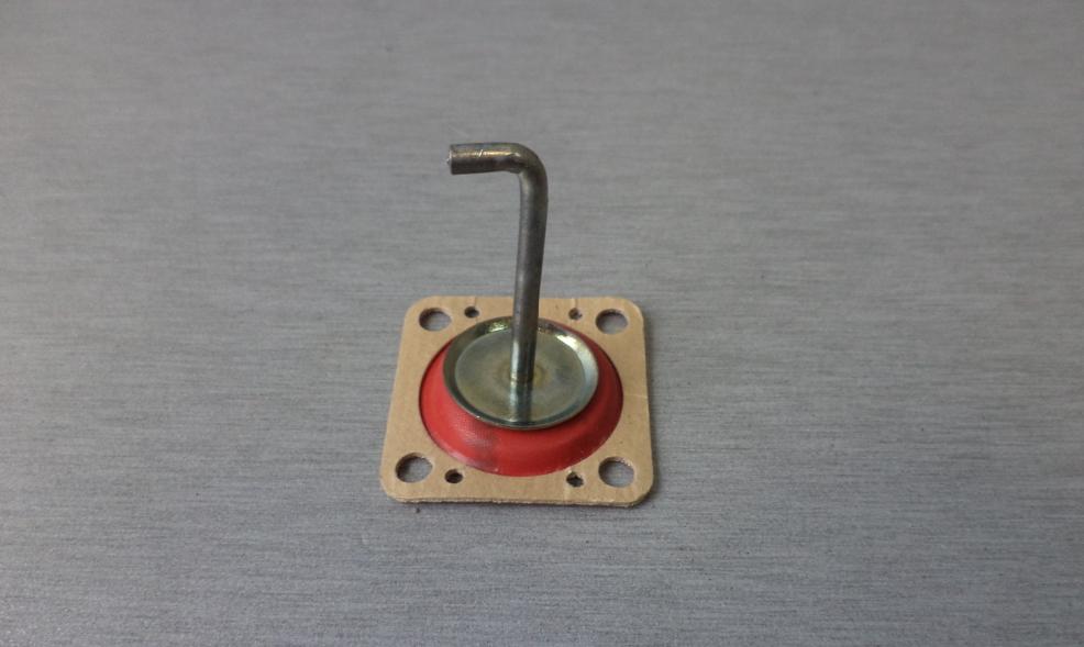

Добър ден, колеги.Някой може ли да помогне трябва ми платно за ускорителна помпа на Голф 2 1990 г 1.6 EZ мотор карбуратора е 2E2 стержена на платно на ускорителната помпа е от по-дългите. В Стара Загора няма никъде, ако може някой да помогне ще почерпя. Благодаря много и приятен ден.

Vlad777 написа:Знаеш ли му VAG номера?
Колега ето това е снимката на карба не знама друго. VAG 027 129 015 G

Платното е под капака където се вижда червения силикон. Две болтчета го държат, ако не е разпрано много ,просто го завърти и няма да работи. Навремето имах същия проблем , подливаше бензин и колата пушеше черно. Разлика във вървежа не съм усетил, Е всъщност почти само на газ карах :mrgreen

Колега сега четах в един руски форум, че ставало от лада самара 2108.Ако е един от тези двата мисля че този с по-дългия стержен ще стане ако се скъси.

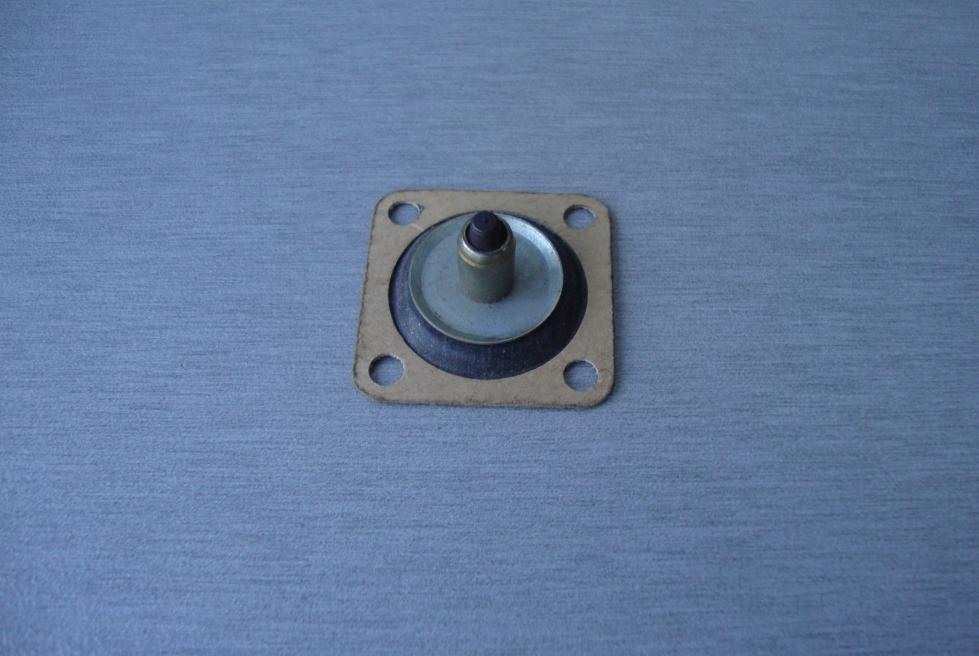

Номер 1 на снимката,ето я и темата на Мирко, но снимки дудук.
http://forum.vwclub.bg/viewtopic.php?f=17&t=241564
ЕДИТ:
Сега видях че става дума за 2ЕЕ . :redface , нема кой да Фнимава
Ето го и номер едно цветно, точно от 2е2. Аз не си спомням да има такъв стержен на платното.

Колега може би е моя грешката защото по VIN номер излиза като 2E2
Мнения: 19370
Двигател: PN 1990
Re: Голф 2 90 г. 1.6 EZ - платно за ускорителна помпа откъд
Мнениеот stefan4o » Съб 07 ное 2015 19:44
Определено в теб е грешката - карбураторът ти е 2е2, този на снимката е точно такъв, като твоя. Вземи му един цял ремонтен комплект, мисля ги имаше в Евро07 за 20 кинта и го рециклирай направо целия - поне да знаеш, че повече едва ли някога ще му се наложи ремонт. Виж и в някой магазин за Шкода, понеже те имат ИКОВ, който е 1:1 с 2е3, а пък има шанс ускорителната помпа да е същата като при 2е2. Утре ще видя в ЕТКА дали са идентични. Казвам ти просто различни варианти. :beer Не се занимавай да пригаждаш от Лада, при положение, че би следвало да има такъв 1:1 с твоя.
