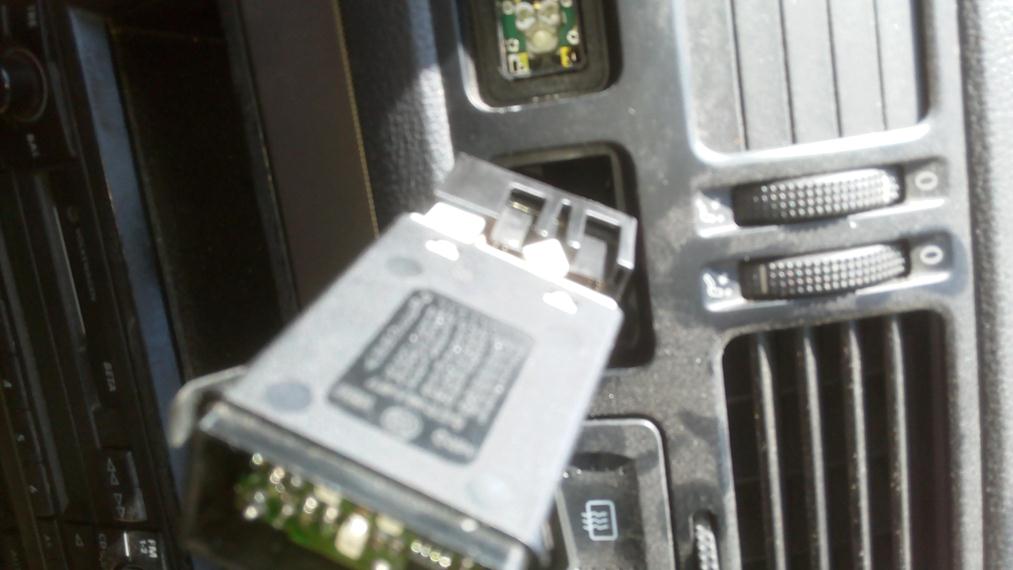

Махаш съседната капачка до бутона за аварийни и бъркаш през дупката за да избуташ бутона напред..
И :scare3 щото нещата изглеждат така:
;т.е. под сесъдните капачки се крие същата картинка и :banghead и няма никаква "дупка".Ха сега :beer ,а в неделя може и да ви разкажа как се прави.
