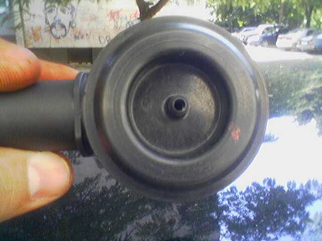

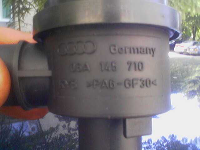

Мнениеот ELFA » Вто 16 юни 2009 7:32
Ето снимки:

Мнениеот Garion » Вто 16 юни 2009 8:23
ELFA написа:Как мога да го проверя дали работи правилно?
Колега, натискаш пружината с нещо, докато е натисната си слагаш пръста на малката тръбичка
и отпускаш пружината. Ако прави вакуум значи е наред, ако не - вземи си diverter valve
(така се казва) със същия номер, но да завършва на 710N - тях ги водат подобрени и здрави.

Мнениеот Vizor » Вто 16 юни 2009 8:42
аз знам какво ти представлява блоуоф-а :) имам един такъв в багажника..
за да съска значи изпуска в атмосферата! и входа и изхода ли са му сложени някъде? имам в предвид и 2-те ли си имат тръби ?
щото ако изпуска във въздуха ще ти дава грешки компа (boost leak) и няма да ти върви добре колата

Мнениеот ELFA » Вто 16 юни 2009 9:03
И в трите му входа си влизат маркучета(няма празен вход-изход).Съска като сменям скоростите и особенно ако съм я понастъпал и сменя.Закачана е много пъти,но не е излизала грешка(поне не за този клапан).Във вървенето също няма някъква промяна,само в разхода последно време ми се струва!?
А през тази малка тръбичка как ще рабера дали прави вакум(ще се усетили :roll: )?

Мнениеот niikoo_1 » Вто 16 юни 2009 9:13
Вземи си нов клапан оригинален рециркулационен :wink: и не се занимавай с атмосферни блоуофф клапани, защото ще дава грешки след това.
Щом съска значи е преебан, направо си взимай нов при мен също съскаше и го смениш колата се промени и спря да забива м/у предавките и да шъшшкаа.

Мнениеот ELFA » Вто 16 юни 2009 9:22
Твоя с какъв го смени-с оригиналния ли или с подсиления 710N? И какво ти правеше колата преди да го смениш-някъкви проблеми имаше ли?
