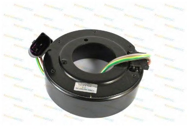

Здравейте колеги,
Интересува ме има ли реле (блок за управление) за климатика и къде се намира ?
Проверих всички предпазители (Изправни), но захранване няма на буксата на компресора.
Предполагам , че когато включиш бутона на климатика се подава захранване през реле или блок за управление към компресора.
Днес майстора провери
1-Има фреон
2-Налягане било достатачно за да тръгне
3-Датчик за високо налягане смята ,че е изправен
4-Провери и той предпазителите
и се изказа , че проблема е електрически и от предпазителите до буксата на компресора
захранването се губи ,но незнае къде е релето.
А аз го открих с помощ от колеги от форума.Това на снимка както разбрах се намира под стойката на Акумулатора и при ГОЛФ 4 управлява компресора и перките .
Преди малко свалих блока за управление ,махнах силикона и старателно прегледах всички писти ,запойки по няколко пъти ,но нямам и най-малко съмнение за проблем.
Проверих бубините ,контактите им , подадох захранване и релетата работят.
С една дума блока свети като че ли е нов....
И По двете букси няма окиси или нагар.
Днес действах по съветите на zfa159
Съпротивлението на бобината на компресора трябва да е около 3 .
Премерих Съпротивлението на бобината то е по-малко от 1 ом.(съмнително малко)
Ако изгори бобината, контролера вижда, че няма бобина и спира захранването, защото не му е нужно.
Щом перките тръгват, датчика за налягането е здрав и подава нужния сигнал,
както и по-голямата част от модула за перките и компресора е здрава.
Щом пуска перките, всички сигнали разрешават тръгването и на компресора.
Премерих кабела от бубината на компресора до буксата на модула pin6 и pin 10 кабела е здрав.
Подадох захранване ,но ел.магнита не се задейства.
Всичко сочи към бобината......
Оказа се изгоряла бобина на компресора

vlado_tonev написа:Това мисля че е модула за управление на перките :rolleyes
А тези бушони в кутията над акумулатора погледнахте ли ги дали правят добър контакт?
От тези предпазители започнах.....
Модула за управление на перките е от ляво (ЕДНА КУТИЯ -ДВЕ РЕЛЕТА)
Това на снимката -pin 10 е за електромагнитния съединител на компресора.

rumen59 написа:Здравейте колеги,
1-Има фреон
