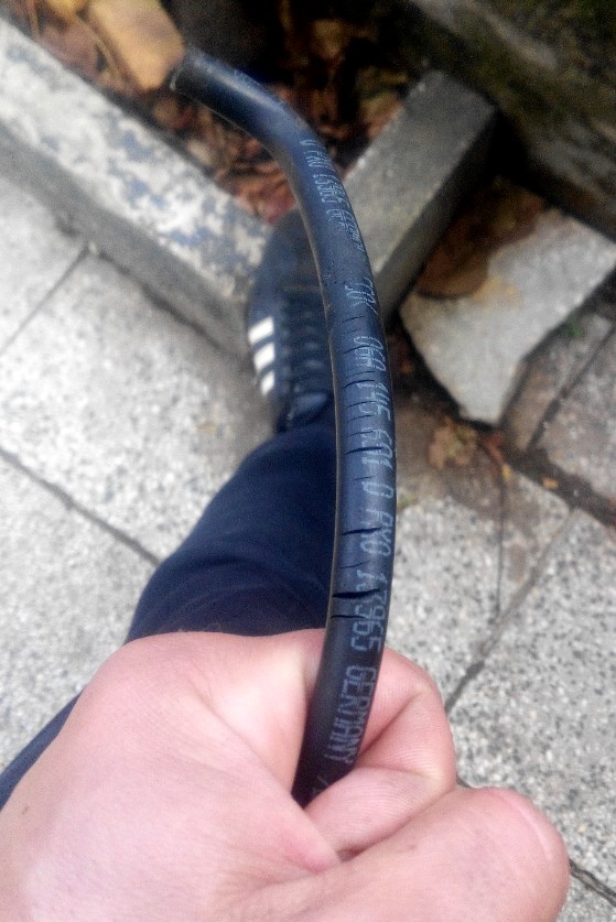

Ето един от виновниците ,но явно има още нещо ,защото проблема остава...

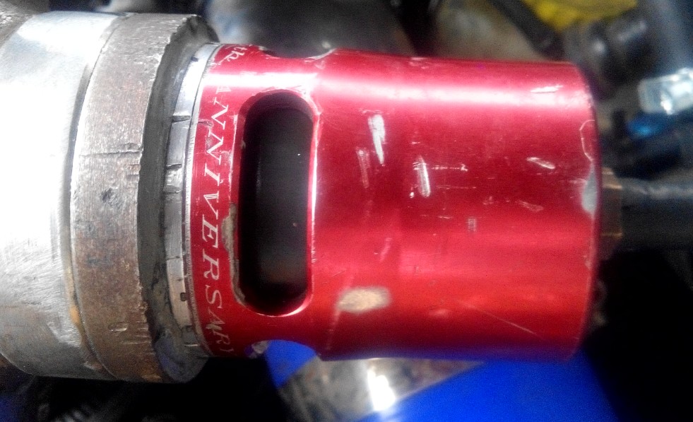

Забелязах ,че blow off клапана смуче докато колата е на празен ход ( не съм много запознат как да разберя дали е дефектирал или то самото смучени си означава ,че е заминал)
