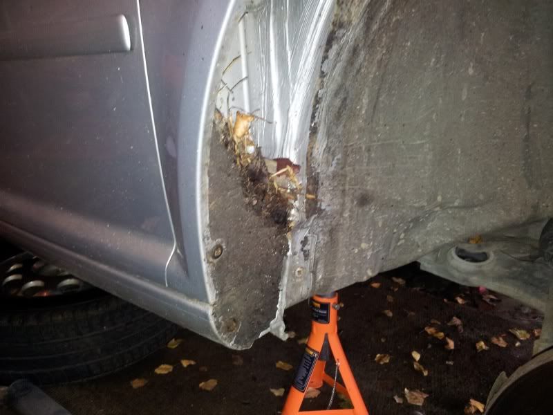

здравейте колеги: вчера се разрових из чуждите форуми и открих доста теми за един проблем. Проблема е ръжда по предните калници на голф5 и джета 2 прдполагам. Проблема се появявал поради търкане на подкалника с калника и се оголвала боята и започвало да избива корозия по целия калник . Съшо така в прдната част на праговете кадето се захваща подкалника с винче се натрупва мърсотия която пречи на водата да се излива от там защото това е нещо като канал за оттичане на водата от пластмасата под предния прозорец. Тази мърсотия случайно я открих преди месец и я почистих същото е и при голф 4 желателно е да се почистват там.http://i17.photobucket.com/albums/b59/minis84/AO53%20EVU%20VW%20Golf/file-41.jpg
А въпроса ми е имал ли е някои проблем с ръждата по калниците и по предната част на прага.

по второто нищо ново под слънцето. Същия проблем съм забелязал и при Голф 3 и Шаран, ако не се чисти редовноулея под предно стъкло отлиста и др.боклуци.
