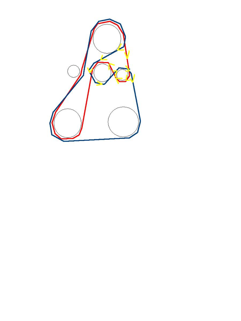

Мъча се да направя една магария,с червено е тази магария :) посоката на въртене не се променя,но алтернатора не зарежда!Върнах стария ремък,който е в синьо и нещата се оправиха!Дали няма връзка компресора с алтернатора?Искам да премахна компресора на климатика,защото цвили като разгонена кобила на панаир и адски дразнещо :(

По темата - алтернатора и компресора нямат взаимна връзка. Компресора си е отделен агрегат и по него няма ниаккви датчици на тема дали е там, дали се върти и т.н. Ако ще и компресора да ти е в багажника или на терасата вкъщи, алтернатора стига да се върти в правилната посока (както изглежда от снимката) и стига ремъка да не приплъзва по шайбата му, трябва да си зарежда коректно и в двата случая (с и без компресор). Защо така се получава при теб, не бих могъл да отговоря, ама нещо не е както трябва. Интересен казус.
