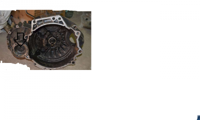

Здравейте,
сменям съединителя на Венто 1.8 75к. и когато свалих дясната полуоска от диференциала започна да тече маслото от скоростите.
По принцип там не трябва да има масло е грес. На снимката съм показал от къде тече маслото и също на моята скоростна кутия там няма тапа или каквото трябва да има, а дупка с резба. Не разбирам болт ли е имало и ако е имало къде е - нямаше нито бол нито пък остатъци на болт.
Та въпроса ми е какъв е проблема та там има масло ?

Там имаш уплътнение - семеринг, ако не се лъжа. И моята оттам течеше, оскубаха ме 20-на кинта за смяната.

Тапа е трябвало да има.Явно са сваляли чашката за смяна на семеринг и не са я сложили.
Продават ги отделно,мисля че бяха около 7 лв смеринг + тапа,а сигурно продават и отделно само тапи.

Намерих и снимки - ето защо има дупка с резба там.
http://www.brokevw.com/020flange.html

Преди време в Ауто+ тия тапички бяха по лев и нещо. Само ще ти кажа да си по-настоятелен, защото мен ме отрязаха че нямали и не можели да я намерят и минах зад щанда и му показах на продавача по чертежа какво ми трябва. :wink Хубаво е да видиш как е греста в карето и колко масло има в скоростите.

И аз имах такъв проблем,след смяна на семерингите теча на масло спря.

Точно от този сайт преди година си смених сам чашките на скоростната кутия.Бях взел кутия със 100 мм чашки,а трябваше да я направя на 90мм понеже каретата ми са от 1.6/100 коня.
Като изкарах тапите с една плоска отвертка също имаше малко масло под тях.
Купих комплект тапи+семеринги за 7 лв.комплекта от Елит кар.
Предполагам продават и само тапи.Много внимателно набивай тапата,да не тръгне на криво :wink
