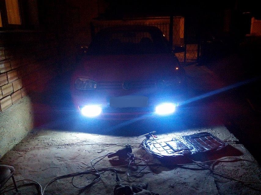

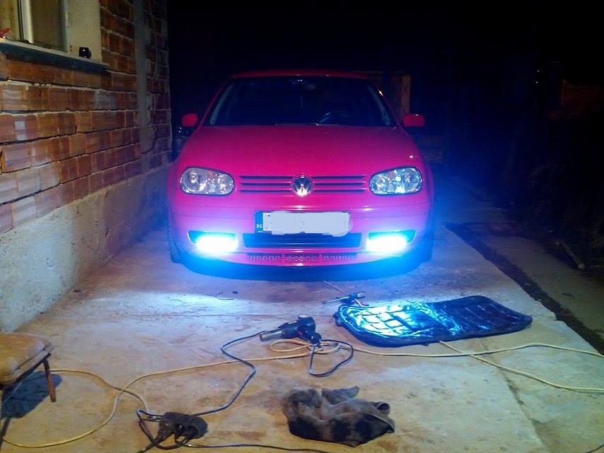

Колеги направих го, от това реле не стана. Затова хванах + от буксата, където засича кога си включил задна и отзад свети. От там идва ток като дам на контакт и спира като върна от контакт. Като включа задна, леко светлината им намаля, но нормално все пак и задните крушки се включват :icon_lol . А да попитам, нещо може ли да изгори така от натоварването, тъй като не съм слагал бушонче. И още едно въпросче за тези ЛЕД светлини, тъй като работиха около 10 мин. и ги барнах отгоре и бяха топлички, това нормално ли е, защото до сега на съм обръщал внимание на други ЛЕД светлини ? Ето и някой снимки как изглежда с тях. :c020
