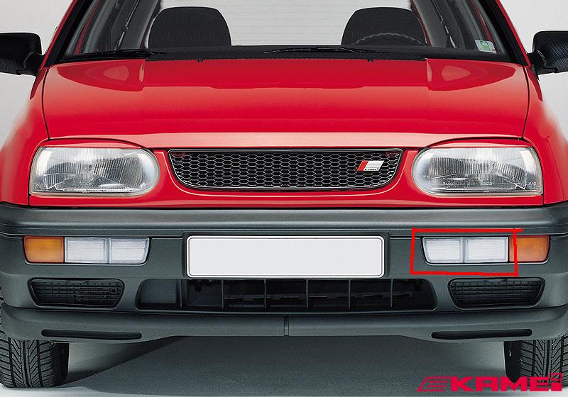

Колеги, имам нужда от помощ. Преди няколко дни ми свиха блендата на предната броня. Днес купих нова, но нещо не мога да го хвана как се слага. При всички случаи има и нещо счупено. Та въпроса ми е, как се поставя. Няма светлини в нея, само светоотразител (предполага) и е отделно от мигача (и т'ва го предполагам, че мангала може и да е строшил нещо). Прилагам примерна снимка за коя бленда става на въпрос.

Колега тя май беше със щипки, както са лайсните по вратите. Би трябвало да си влезе точно и да си щракнат щипките и да не мърда. Виж отвътре където се закрепя да не би да е счупена пласмасата като са сваляли старата.

Блендата първо се защипва в щипките на мигача/ако са здрави/и след това се притиска към бронята и там се защипва металната скоба на блендата.Ако двете щипки на мигача не са здрави нищо няма да се получи и трябва да смениш и мигача... или да правиш някакви доработки за по-здраво захващане на блендата...

Мда.. щипката на мигача е счупена.. Благодаря за бързите отговори, утре ще се майстори нещо..
