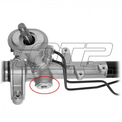

Колко точно е тежък волана в случая - все едно въобще няма хидравлика или си е относително лек, ама не колкото е бил преди?
Каква течност си сипал - марка, цвят? Нещо друго, освен рейката правено ли е - маркуч примерно? Помпата нормално ли си работи или има виене, когато завиваш на място? Систената добре ли е обезвъздушена?
Иначе щом с рециклираната рейка и с друга, втора употреба, ефекта е един и същи, е съмнително проблема да е от рейката. Или и двете рейки са ги стегнали повече, от колкото трябва или същевременно се е появил проблем с помпа или клапан в маркуч.
Рециклираните често ги оставят стегнати, след което като я монтираш, си я гласиш, да е перфектна. Втората употреба ги стягат нарочно, за да не си личат луфтовете в зъбите им. Не трябва да се прекалява с охабването, защото се появява луфт и зъбите се износват много бързо.
Рейките се натягат и охлабват от тук с леко завъртане. По часовниковата стрелка се стяга, наобратно се охлабва :

Мнениеот Asi_60 » Пет 04 мар 2016 14:43
Ами трябва с двете ръце да завиваш с една е доста трудно,само рейката е рециклирана в Пловдив.
Помпата не е пипана но както казах и по горе купих друга втора ръка от Мегапартс и дереджето есъщото.
Благодаря за отзивите Ви.
Колко оборота горе долу трябва да се развие гайката за да не стане по голям фал.

Аз сега не разбрах - помпа или рейка си взел друга, втора употреба?
Щом трябва да въртиш с две ръце, значи практичекси хидравлика почти нямаш. Единия вариант е да има въздух в системата (в помпата) и да не започва да прави налягане въобще, другия вариант е нещо да са омазали рейката при ремонта, третия вариант е да са я оставили много стегната.
При въртенето там, изобщо не говорим за цял оборот. Става дума за градуси. Принципно пробвай да я охлабиш с 30-45 градуса и виж дали ще има промяна в поведението на волана и дали ще олекне. Общо взето можеш да охлабваш, докато отвори луфт (ще го усетиш в средата на рейката (колелата прави и волана прав). Ако отоври луфт, започваш да стягаш по малко, докато го нагласиш хем да няма луфт, хем да не е тежък волана. Възможно е гребена да е износен в средата и когато обереш луфта в средата напълно, да затяга в краищата (волана да не се изправя сам, след като си завил). Тогава трябва малко да я охлабиш. Общо взето е на усет.

Мнениеот Asi_60 » Съб 05 мар 2016 7:09
Благодаря много момчета за коректните напътствия,ходих при майстора който ми разви с 5-6 мм.някъде болта и волана поолекна доволно.
Още веднъж Ви благодаря за отзивите.
П.П Смятайте проблема за решен.
