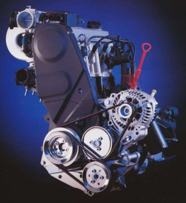

@bobocamaro Обаче има ADY с макс. въртящ момент още на 2400 об/мин при Шарано/Алхамбрите - явно софта.Смук. тръби са пластмасария и дългички.
На снимката по-долу на ADY има много място /направо прознотия пред двигателя за разлика от Рибата.
От руснаците инфо :
"Между собой ADY и AGG по механике отличаются РВ и прошивкой мозгов, в результате у ADY макс момент на 3200, а у AGG на 2600. Есть 2 варианта ADY до середины 95 - стержни клапанов 8мм, далее 7мм, у AGG всегда 7."

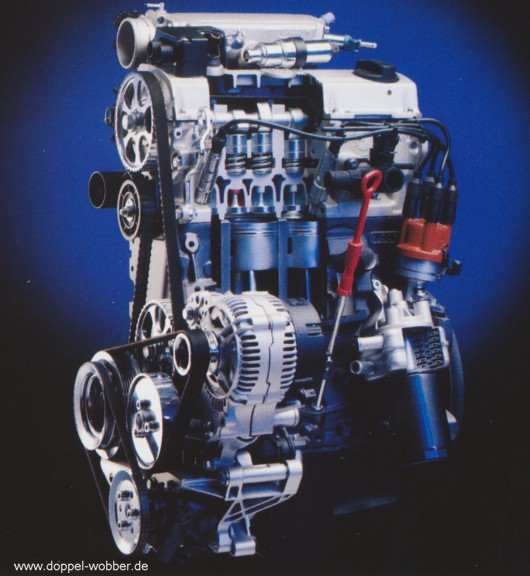

Ето го и 2Е-то.
Колегата ще го познае лесно по механичният дебитомер. Друг признак е петата, стартова дюза.
Не се вижда добре, но е побучена отдясно на всмукателя - синя на цвят.
Кучешки здрав мотор, за него най-търсена и проблемна част е дебитомера.
