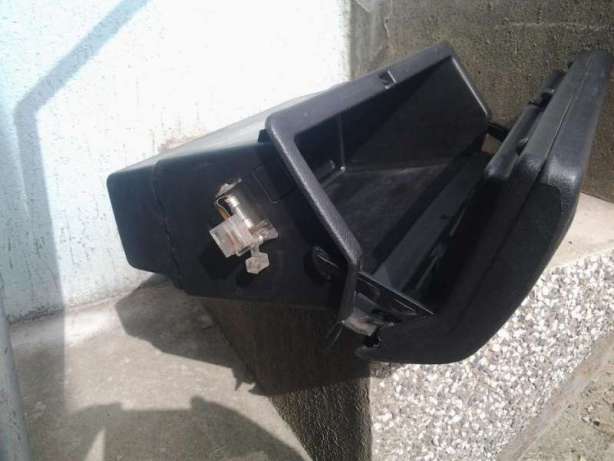

има ли лампа за осветление в голф3 и къде се намира ? питам защото моята жабка е преправяна и няма осветление! :rolleyes

благодаря.колега! :bowdown моята жабка е без аърбег! каква е лампата и как се сменя? питам тези неща защото предишния собственик е л епил мокет, с цел обезшумяване.но аз изкам да си я направя да си нормална , да си свети ! и кое я задейства ? :rolleyes

моята жабка се оказа, че няма лампа! има само капаче което е сложено на мястото на плафона!

Колега,на снимката ограничителя ограден в червено,при затворена жабка натиска палчето/в жълто/ и ключето/вградено в плафона/ прекъсва веригата...При отворена жабка,палчето/връща го пружинка/ дава контакт и лампата светва.... Самото плафонче се разглобява и е много вероятно частта,която е с буксата да е паднала около лявата част на жабката,а на нея да е останало само стъклото....
